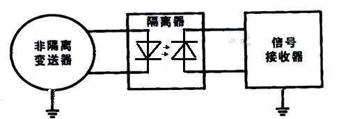

  干扰的三要素是干扰源、敏感源和耦合路径,因此解决各种干扰要从这三要素入手。找出最方便的解决办法,一般干扰源和敏感源是没办法解决的,通常是从耦合路径想办法,如加屏蔽、加滤波等手段。最有效的方法是使用信号隔离器(SC-VA),使输入/输出在电气上完全隔离,输入/输出之间没有共同“地”,断开过程环路,同时输入/输出又通过光电耦合正常传输,从而解决干扰的问题(如图所示):
