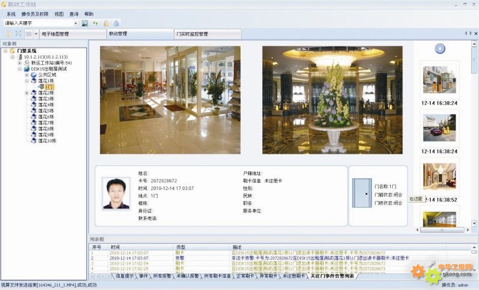

  门禁系统的视频监控联动录象功能在以下情况出现的情况下实现视频监控系统的联动抓拍或录象:门禁控制器或其他设备被拆除、剪断、短路、非法开门、门开超时、胁迫开门、防尾随、防潜回、红外对射识别报警、无效卡、刷卡开门、按钮开门、撤防、布防和各种其它报警状况等,一旦门禁控制器检测到以上信号,就会立即启动视频监控设备对通道现场的事件进行视频录像,记录时间长短可自由设置(一般都包括事件前、事件中及事件后等视频录像),且管理主机会实时将录像的信息反映到门禁软件监控界面上。赛安纳视频门禁系统同时可以跟短信电话报警模块联动实现报警处理,根据实际需求,视频录像资料可保存在本地的管理主机里,也可保存在异地的DVR中。
  2)、门禁系统的视频监控抓拍方式
  与视频监控与门禁联动录像的动作一样,区别是本功能项仅仅将事件进行视频抓拍,且抓拍到的图像为事件实时信息。赛安纳已经能实现每秒100次的视频抓拍,实现事前,事中和事后的录象功能,可以任意设置视频联动抓拍时间长短。同时可以与短信电话报警进行联动,实现五级闭环报警处理功能。保证了整个报警信息的及时处理。
3)联动视频监控抓拍或录象功能要求门禁系统的管理主机必须处于开启状态(视频监控系统根据门禁产品的实际功能可处于开启,也可处于关闭状态),门禁软件的实时监控画面与各通道处的画面保持一致。操作人员可通过监控画面对通道现场的状态进行同步观察,其功能与DVR的监控功能类似。同时事后可以根据报警信息和刷卡信息的人员对应资料进行查看视频监控界面,所以门禁系统与视频系统的联动不仅仅是对出入口进出控制与确认阶段,而是一个整体的安防联动结构实现的综合实时监控管理系统。比如,一旦触发了设置的视频联动需求的事件,门禁系统软件就会传输信号给视频监控系统进行现场的实时录像或抓拍。并对应事件信息和人员信息在门禁管理软件上直接进行查看,在平台软件上可以直接显示异常的报警信息进行提示处理,为查找警报发生原因的进行分析和处理。同时也可实现周界探测、温湿度、红外形体探测、火灾报警等系统的联动管理,实现电子地图的图形化管理。

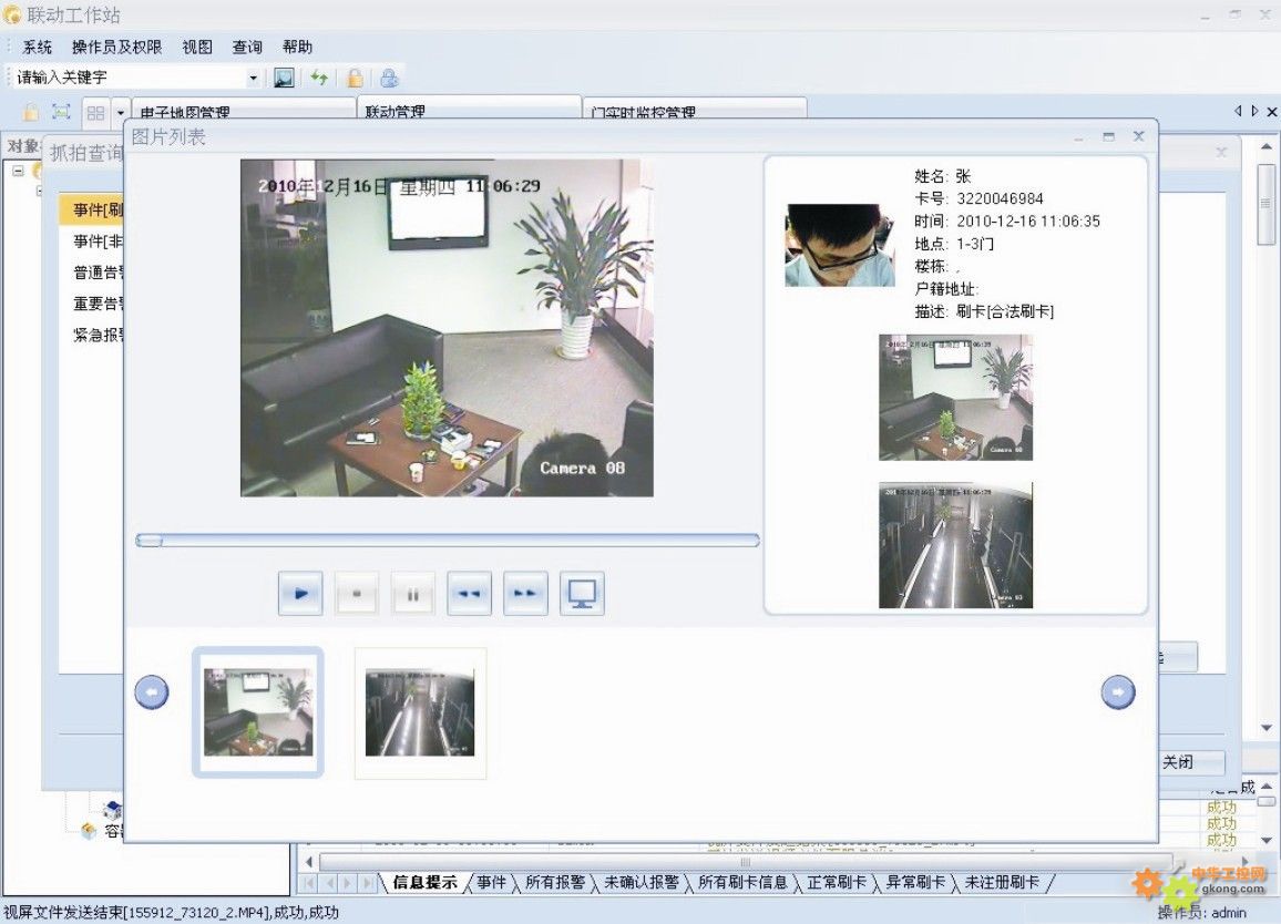

  4)、独特的视频监控联动抓拍和录象功能,实现每秒100次抓拍功能,在软件平台上跟刷卡信息对应,在平台软件上根据人员刷卡进行对应直接查看视频信息,区别于很多采用继电器硬联动功能,查看信息需要到DVR上进行繁琐的操作查看。

                                                                                视频门禁查询界面
视频门禁联动抓拍
