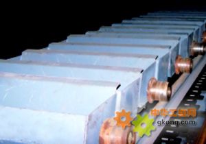

三、料槽
料槽的要求有三点:1、外形几何形状及尺寸准确,2、与滚轮轴联接的U型轴座牢固且位置准确;3、加工过程及运输途中的变形控制。
料槽采用整体放样下料,料槽几个角度形状在300T油压机上一次模压成形,使料槽形状大致一致。我们采用最终机加工槽子底板和档板的工艺方法,保证每个料槽形状一致,并且组对及钻孔在组合模具上一次性完成,完全达到了图纸要求。另外,由于U形轴座易于歪扭变形,我们将U形改为“□”形,铣加工(与料槽)接合面后,在专用模具上一次性组装及焊接。为保证达到图纸要求,避免因轴座孔相对位置精度达不到要求,造成机子跑偏,甚至脱轨,最终仍须对轴座进行镗孔加工。同时为控制料槽变形,在制造过程中,加有工艺支撑筋,在运输中采用集装箱包装方法。

五、滚轮
目前滚轮普遍存在油杯根本加不进油,在运输、安装和运行过程中,油杯大量脱落,导致粉尘进入滚轮,致使轴承损坏,失效。滚轮表面硬度达不到要求,磨损严重,滚轮轴与轴座的联接螺栓的螺母为点焊,维护起来不方便。
针对上述问题,结合用户的意见,我们采取以下几项措施:
1、改油杯为卡口式黄油嘴;
2、滚轮轮体的最终加工工艺为中频淬火;
3、滚轮轴与轴座的联接螺栓的螺母,由普通螺母改为锁紧螺母。
