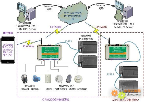

GRM200G 智能GPRS无线控制终端是一款具有PLC和RTU功能GSM远程测控终端。它使用GPRS(控制器需插入手机SIM卡)作为通讯手段,自带通讯口,可以和西门子,三菱,欧姆龙PLC或MODBUS设备及各种触摸屏,变频器连接,实现电脑远程控制,远程报警,远程维护,远程催款等。
 巨控科技提供包括上位机软件,GPRS控制器,及云监控在内的整体解决方案。客户只需具备一台能上网的电脑,即可轻松完成PLC的远程无线监控。
 使用巨控云监控服务,可以让远程的任意电脑通过GPRS访问GRM200G中的变量,包括通讯端口外接PLC变量及本机IO端口(开关量四入四出,四路模拟量)。
 方案特色:
1:无需编程,无需数据中心服务器及固定IP,即可让电脑通过GPRS读写远程的PLC变量。
2:首创非透明传输,采用多包并发采集,按需采集,智能数据压缩等技术,相对透传GRPS DTU降低50%流量,速度提高2.5倍。
3:同时支持短信功能和GPRS无线远程访问,提高无线监控的可靠性。GPRS永远在线,自动重连。
4:通过OPC接口支持任意组态软件,可免费提供巨控无限点组态。
5:业内首款具备PLC编程功能的智能GPRS控制终端。
6:业内首款可连接各种PLC,触摸屏,组态软件,变频器的智能GPRS控制终端。
7:业内首款通过赛宝认证中心抗干扰测试的工业级智能GPRS控制终端。
8:业内首款智能费用管理的智能GPRS控制终端,定时报告SIM卡余额和流量。
9:支持市电断电报警选件:停电时发出报警短信。
功能概述:
1) 支持巨控云监控服务,电脑只需能上网即可远程读写PLC变量。支持手机网页访问。
2) 同时支持用手机短信读写PLC全部寄存器。
3) GRM200G自带数字输入和模拟量输入,可以接各种传感器和开关,实现无线传感器的功能。
4) 若被监控设备出现故障,GRM200G自动发送报警短信到值班人员手机,并在电脑上显示报警。
5) 值班人员可发送手机短信或在电脑上控制GRM200G,实现设备启停,参数设置,故障复位等。
6) 报警产生后,可以通过GRM200G的继电器输出切断设备电源。可短信撤防或布防。
7) 可定时发送设备信息到值班人员手机。
8) 可以打电话控制设备。GRM200G一端不必接听就可以完成控制,无需手机通话费。
9) 支持市电断电报警,在停电时发送报警短信。
