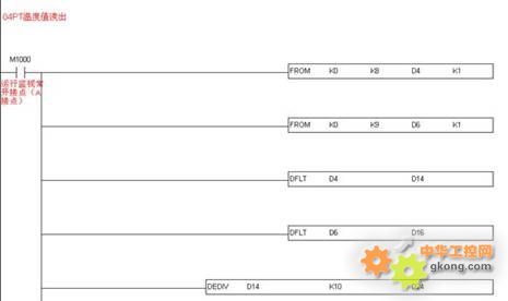

系统方案中主机CPU采用台达第二代PLC-DVP12SA2,该款PLC具有16k程序容量,自带3个串行通讯口(1个RS232,2个RS485),最大扩展数字量为480点,右侧可扩展8个特殊模块(包括AD、DA、PT、TC等),并且支持左侧高速扩展,可连接以太网模块及现场总线模块;同时,SA2提供丰富的应用指令(包括PID手自动无扰切换、气候补偿曲线等)。
其中,12SA2是控制系统的核心,在换热站中其完成的主要功能如下:
(1) 采集温度、压力、流量、液位、调节阀开度及变频器反鐀等仿真信号,并将其转换为数字信号,送至触摸屏及上位端;
(2) 根据二次网供水温度和室外温度通过调节阀调节一次网供水流量,保证采暖效果;
(3) 根据二次网回水压力调节补水泵电机转速,从而稳定管网压力;
(4) 根据二次网供回水压差控制循环泵,维持压差稳定;
(5) 当供水压力超过规定值时,打开泄压电磁阀泄压;
(6) 做相关报警功能,当水箱水位高于或低于上下限时,发出报警。
PLC部分程序如图1所示:

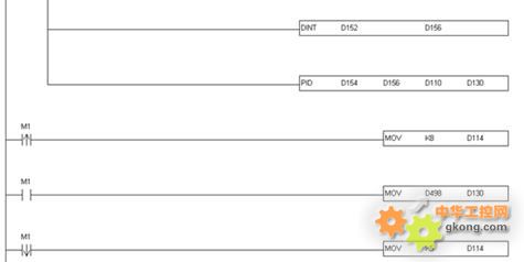

PID手自动无扰切换:SA2系列PID指令支持手自动无扰切换功能,使热网运行更加稳定。当PID指令由自动模式切换到手动模式时(PID控制方式为K8),PID自动输出将停止运算,此时以手动输出值为准;当控制模式由手动切回自动时,PID指令会自动将前一个输出值接续控制下去(不重新做累积积分)。PID手自动无扰切换部分程序如图2:
图2 PID手自动无扰切换程序

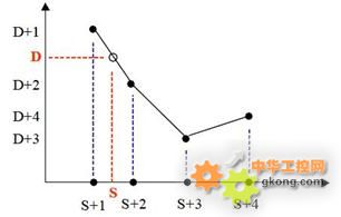

气候补偿曲线功能:在热网行业中,如能让控制温度根据室外温度进行相应的改变,将有利于供热量的调节,从而实现节能。台达公司根据热网行业而专门开发的气候补偿曲线DTM指令满足了上述需求。编程者在设置完室外温度与控制温度数组(最多50组)后,DTM指令会根据室外实际温度值自动调整控制温度值。
图3为气候补偿曲线示意图。其中,横轴为室外温度,纵轴为控制温度。
图4为东北某小区PLC气候补偿曲线程序。
图3 气候补偿曲线示意图

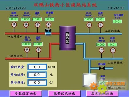

B07S515触摸屏与PLC通过台达Q-LINK协议相连,通讯速率比常规通讯快百分之三十。通过配置触摸屏数据,可以改变PID设定值及参数,监控调节阀、循环泵和补水泵变频器运行工况,显示现场温度、压力、流量、液位等信号,内设报警极限值及报警记录画面,同时可将当前和历史数据以报表或曲线的方式在屏上显示出来,方便调节和控制整个工作过程。
B07S515触摸屏通过RS485方式还与昌辉热表通讯,可以将热网的瞬时热量、累积流量和累积热量实时显示出来。图5及图6为触摸屏部分程序画面示意图。
图5 换热站工艺画面
图6 参数设定画面

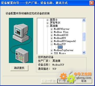

系统上位机采用组态王系统(6.53版本),组态王是一个开放的工业监控软件,组态王通过EN01网络模块与SA2主机相连,实时记录并控制换热站现场数据。
组态王设置按如下步骤:

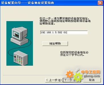

(1) 在组态王工程项目里,选择“设备”,新建一个“设备配置向导”,在“PLC”的选项中,选择莫迪康ModbusTCP下的“TCP”,如图7所示。
(2) 按照配置向导向下进行,随意选择一个COM口号(只要不与计算机冲突即可),如图8所示。
(3) 向下进行,输入设备地址,组态王关于Modbus TCP连接方式的地址格式为IP[:Port] Address(IP:设备IP地址,Port:设备地址端口,默认为502,Address:设备地址),该系统中实际地址设置为192.168.1.5:502 01,如图8;
(4) 向下继续进行,直到完成即可;
(5) 组态王为标准Modbus协议,只需将SA2系列PLC的Modbus地址与其相加便可进行变量控制。
图7 设备选择示意图
图8 地址设置示意图
此外,EN01-SL设置,则通过DCISoft软件配置EN01-SL网络模块,只需将IP地址设为192.168.1.5,启运Modbus TCP功能,便可使SA2系列PLC与上位机正常通讯。
