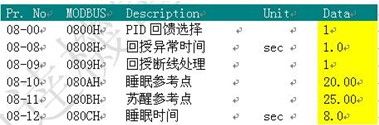

4.3 设置PID参数数据
图3 PID参数

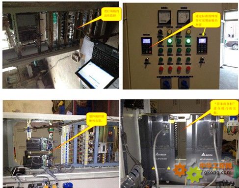

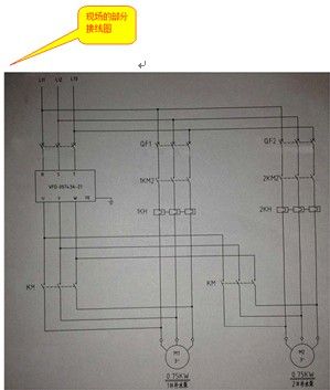

  1. 相关的接线和现场图示
图6 接线图
图7 现场图
