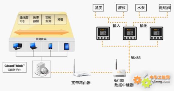

 BM1多功能可编程太阳能控制仪与太阳能热水系统之间通过传感器进行联接,传感器将获得的信号传送到控制器的中央处理器,经计算处理后由控制仪表发出相应指令控制太阳能热水系统的各执行机构如水泵、阀、辅助加热等运行;可按需要设置时间、温度、温差、液位以及反馈信号等进行逻辑判断,实现单向控制或联合控制。用户也可按照自己的需求对控制器预设的逻辑进行组合编程,例如:时间和液位控制、温度控制、时间和温差控制等。该控制器另设有RS485通信端口,与GA100数据中继器相连,通过Wi-Fi无线路由器联接互联网云服务平台。
PC电脑、智能手机、平板电脑等无线终端设备通过使用BroadLink远程监测应用程序与互联网云服务平台相联,云服务平台计算处理后,将无线终端设备与远端BM1控制器匹配。如用户只需在智能手机APP应用程序输入相应的用户名和密码即可实现远程监控。远程监测包括:温度、液位、辐照量、水泵等执行机构启停状态等,远程控制包括:修改控制逻辑参数,停止或开启BM1输出端口。
图1为太阳能热水系统远程监控图。

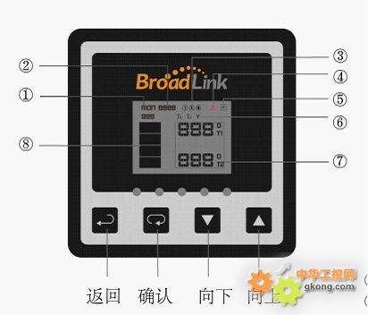

2.2  LCD显示界面(见图2)
1—星期;
2—时间;
3—输出状态;
4—报警指示;
5—通讯状态;
6—报警状态;
7—温度;
8—液位显示。
图2 BM1多功能可编程控制仪状态及按键

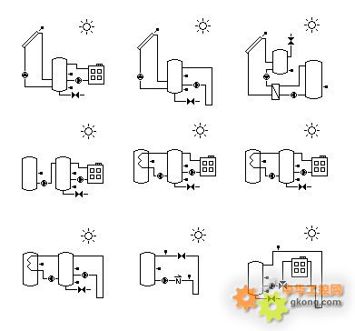

2.3  预定义系统
用户可根据热水系统的设计选择相应的预定义系统,预定义系统有太阳能集热循环、辅助加热循环、供热循环等9种预定义模式可供选择。系统运行时BM1液晶屏幕会显示执行机构的启停状态以及温度、液位的状态值。

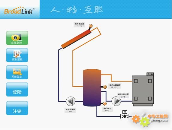

2.11系统接线图(见图3)
S1:太阳集热温度;
S2:贮热水箱温度;
S3:液位压力;
R1:集热循环水泵;
R2:辅助加热水泵;
R3:上水电磁阀;
L1:水流开关反馈1;
L2:水流开关反馈2;
L3:水流开关反馈3。
图3 系统接线图

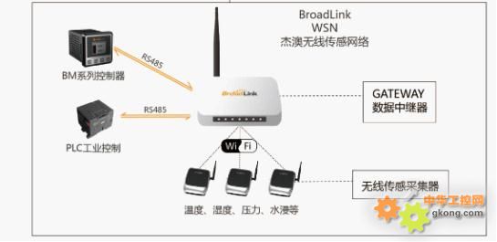

3、数据中继器介绍
   数据中继器是杰澳电子专为构建高性能物联网网络需求而自主研发设计的数据储存、交换等功能的设备,具有强大的数据处理能力,并支持Wi-Fi、RS485等多种通讯协议,内置丰富的嵌入式软件功能,包括数据同步、数据计算、控制参数设置、数据加密、访问控制、时间同步、报警管理等功能,适用于大型系统的远程监控。
   多台BM1多功能可编程控制仪通过RS485总线与GA100/GA300型数据中继器连接,将数据通过互联网与移动数据终端交互,实现远程监控。

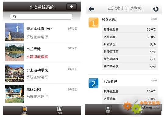

4.3  iPhone/Android APP应用程序
APP应用是将Remo-Soft的程序简化后设计的智能电话应用程序,同样能实现对BM1的全部功能参数进行设置,查看系统运行状态,同时在系统出现异常状态时会主动推送报警信息。
