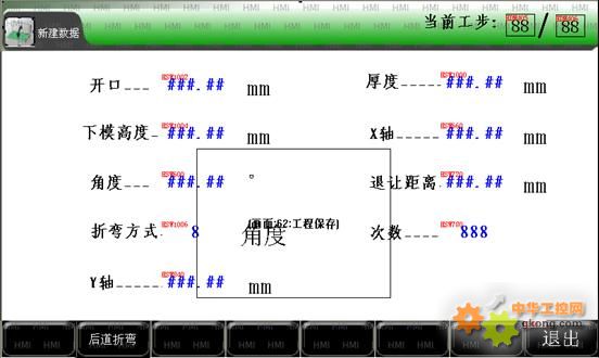

      2.2角度编辑界面可以对开口、下模高度、折弯方式、角度等参数进行设置,可实现高度自动化操作,计算可以被PLC直接使用的有效数据。

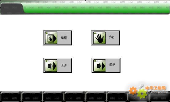

3.1运行方式

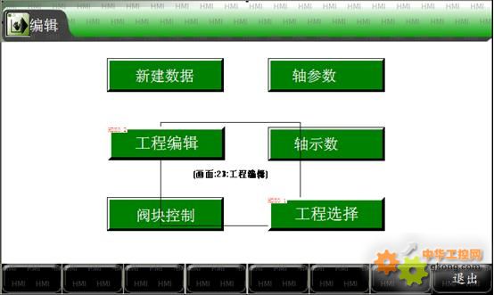

3.2编辑选择
3.3角度编辑

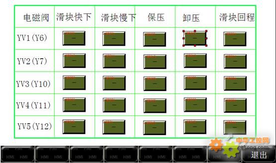

3.4阀块控制
