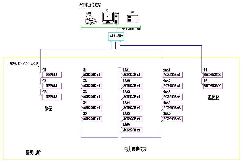

        本监控系统主要实现苏州轴承厂有限公司的10/0.4kV配电系统进行用电监测与电能管理;监测范围为新建变电所的T1、T2变压器进线柜,联络柜,温控仪,高压侧仪表及综保进行远程实时监控和电能管理。该系统总计有31只仪表(其中包括26只ACR220E,3只ABB,2只温控仪),分3条总线,都是直接通过屏蔽双绞线走管道拉至值班室连接到主机扩展卡上,实现总线上仪表与监控主机的数据连通。
        本监控系统采用分层分布式结构,即站控层,通讯层与间隔层;如图(1)所示:
图(1)
        间隔设备层主要为:多功能网络电力仪表、开关量、模拟量采集模块和智能断路器等。这些装置分别对应相应的一次设备安装在电气柜内,这些装置均采用RS485通讯接口,通过现场MODBUS总线组网通讯,实现数据现场采集。
        网络通讯层主要为:通讯服务器,其主要功能为把分散在现场采集装置集中采集,同时远传至站控层,完成现场层和站控层之间的数据交互。
        站控管理层:设有高性能工业计算机、显示器、UPS电源、打印机、报警蜂鸣器等设备。监控系统安装在计算机上,集中采集显示现场设备运行状况,以人机交互的形式显示给用户。
        以上网络仪表均采用RS485接口和MODBUS-RTU通讯协议,RS485采用屏蔽线传输,一般都采用二根连线,接线简单方便;通讯接口是半双工通信即通信的双方都可以接收、发送数据但是在同一时刻只能发送或接收数据,数据最高传输速率为10Mbps。RS485接口是采用平衡驱动器和差分接收器的组合,抗噪声干扰能力增强,总线上允许连接多达32个设备,最大传输距离为1.2km。

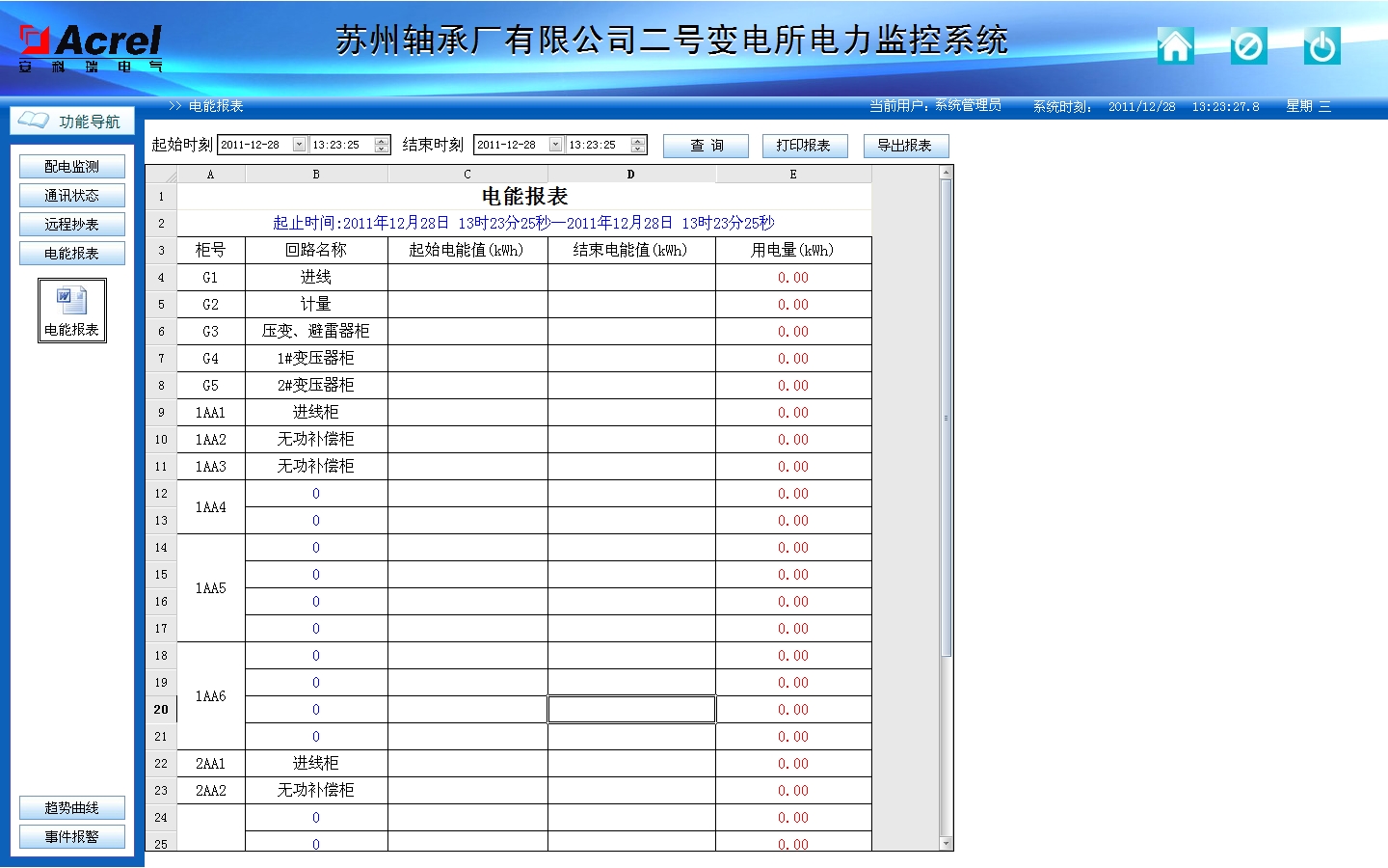

        用电量报表功能,可选择时间段进行查询,支持任意时间段电度累计查询,具备数据导出和报表打印等功能。为值班人员提供了精确可靠的电能报表。该报表各回路名称和数据库关联,方便用户修改回路名称。见图(5)。
图(5) 电能报表

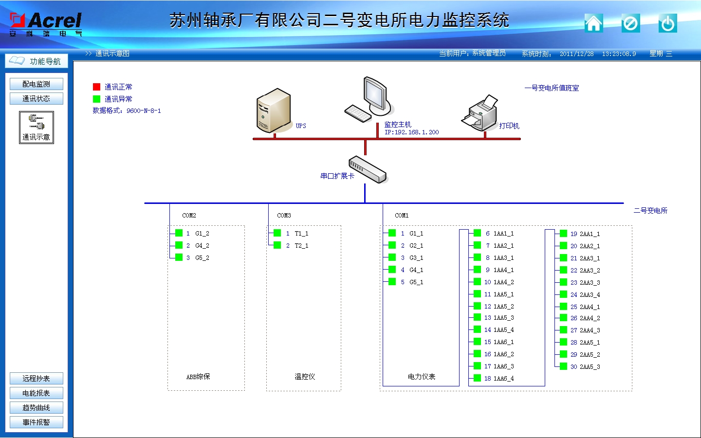

        系统通讯结构示意图,主要显示系统的组网结构,系统采用分层分布式结构,同时监测间隔层设备的通信状态。红色表示通讯正常,绿色表示通讯故障。见图(6)。
图(6)系统通讯结构示意图
