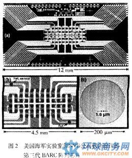

    美国海军实验室于1998年率先提出利用GMR效应和免疫磁标记实现GMR牛物传感器的设想他们通过测量DNA、抗原-抗体、施体和受体等的实验,证明了其原理的可行性,从而进一步提出了磁标记阵列计数器(BARC),并研制出DNA阵列芯片图2是美围海军实验室和NVE公司联合设计的第三代BARC阵列芯片,其平面布局如图2(a)所示,图2(b)是图2(a)的局部放大,它采用半导体工艺在硅基片上集成了64路GMR传感器,每一路传感器都是由总长为8 mm、宽为1.6μm磁阻条来回曲折地分布在直径为200μm的圆形区域内(图2(c)),其磁电阻值为42 kΩ,饱和磁化强度和GMR效应(△R/R)分别为30 mT和15%,每一个传感器可以单独完成一种检测传感器采用磁性层/非磁性层/磁性层的多层膜结构,被非磁性层隔开的两个磁性层之间反平行耦合。
