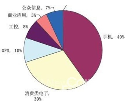

        图1 触摸屏的应用领域(工控占8%)
        由于各行业信息化水平的不断提高,中大尺寸触摸屏应用最广泛的是金融、电信自助服务终端领域;其次是公共信息查询领域、公共交通自助售票系统、教育、娱乐KTV和工控设备领域。而金融电信自助服务终端领域、公共交通自助售票系统、教育和工控设备领域等是未来最具潜力行业。其中对于金融电信自助服务效率要求越来越高,提高工作效率最有效的方法就是提高信息化建设水平。根据估算,截至2009 年底,中国金融电信自助服务终端实际保有量20万台左右,而整个市场需求较大,持续稳定增长。2010年国内新增金融自助服务终端数量接近6万套。未来5 年内,中国自助服务终端的年需求量不低于8 万套。而公共信息查询作为信息化建设的重要标志,越来越得到广泛应用,各窗口行业需要借助触摸屏查询终端提升自身形象,更方便的服务于广大市民。“数字城市”的发展,更好的带动了触摸屏行业的发展。公共交通自助售票系统是近年来大规模使用触摸屏技术的新兴行业。通过为机场、地铁、高铁等公共交通场所量身设计的自助售票终端,解决了售票处排队拥挤的状态,结合触摸屏技术方便快捷的优势,从查询交通信息到完成整个出票过程高效、可靠、安全。随着国内各城市轨道交通建设迅速,触摸屏在公共交通领域使用率加速提升。教育行业,国家对教育一直高度重视,对教育信息化改革也不断深入,触摸屏以交互式电子白板的形式进入这个行业已经趋于成形,初具规模。经济的不断发展,将为触摸屏市场带来更加广阔的发展空间。

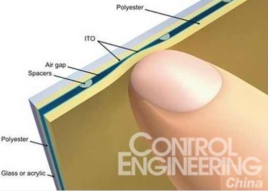

        1. 电阻式触摸屏
        电阻式触摸屏是一种多层的复合薄膜,由一层玻璃作为基层,表面涂有一层ITO 透明导电层,上面盖有一层光滑防刮的塑料层作为保护层,在保护层的内表面涂有一层导电层(ITO或镍金)。在两导电层之间,有许多细小的透明隔离点绝缘,并在两层ITO 工作面的边线上各涂有一条银胶,一端加5V 电压,另一端接地,从而在工作面的一个方向上形成均匀连续的平行电压分布。当手指触摸屏幕时,压力使两层导电层在接触点位置有了一个接触,控制器侦测到这个接触,立刻进行A / D 转换,测量接触点的模拟量电压值,根据它和5V 电压的比例公式,就能计算出触摸点的X 轴和Y 轴的坐标,这就是电阻式触摸屏的基本原理。
        图2 电阻式触摸屏成本很低,但有很多设计局限性

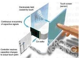

        2. 表面电容式触摸屏
        表面电容式触摸屏由一个模拟感应器和一个双向智能控制器组成。模拟感应器是一块4 层复合玻璃屏,玻璃屏的内表面和夹层各涂有一层ITO 导电涂层,最外层是只有0.001 5 mm 厚的矽土玻璃,形成坚实耐用的保护层。夹层ITO 涂层作为工作面,其各角上各引出一个电极,内层ITO 作为屏蔽层,用以保证良好的工作环境。触摸屏工作时,感应器边缘的电极产生分布的电压场,由于人体电场的存在,触摸屏幕时,手指和触摸屏的工作面之间就会形成一耦合电容,因为工作面上接有高频信号,于是手指吸走一个很小的电流,分别从触摸屏4 个角上的电极中流出。从理论上讲,流经这四个电极的电流与手指到四角的距离成比例,控制器通过对这4 个电流比例的精密计算,从而可以得出触摸点的位置。
        图3 表面电容式触摸屏

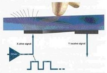

        3. 投射电容式触摸屏
        投射电容式触摸屏需要一个或多个精心设计的、被蚀刻的ITO层,但可比其它触摸技术提供更多技术优势。这些ITO层通过蚀刻形成多个水平和垂直电极所有这些电极都由一个电容式感应芯片来驱动。表面电容式触摸屏在同一时间无法感应到多指触摸,因为它采用了一个同质的感应层。而投射电容式触摸屏可以识别两指的触摸且不需要用户进行校准,这是其一大优势。
        图4 投射式触摸屏技术包括通过清晰的蚀刻的ITO图案沿着X轴和Y轴进行感应

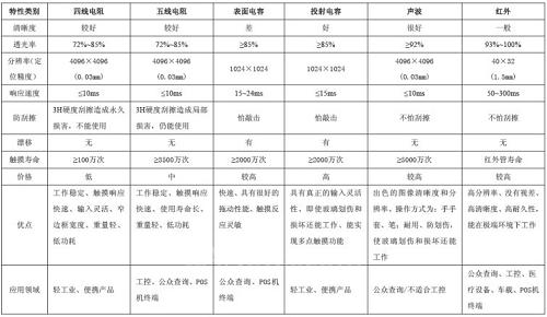

        4. 不同触摸屏的比较
        表1 不同触摸屏的比较

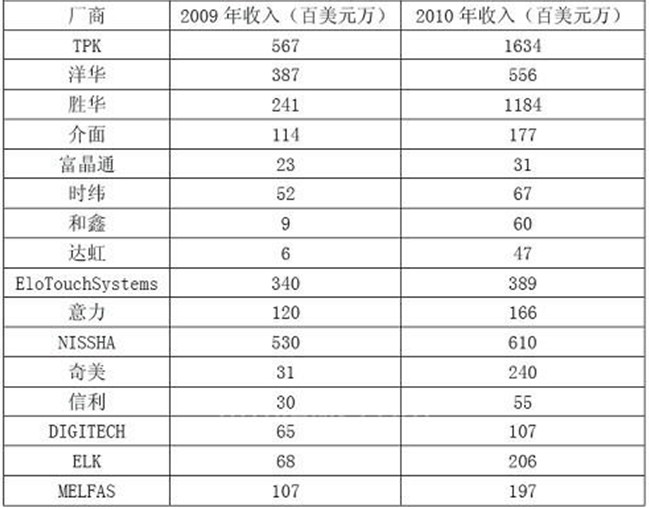

        表2 2009至2010年度全球主要触摸屏厂家收入
