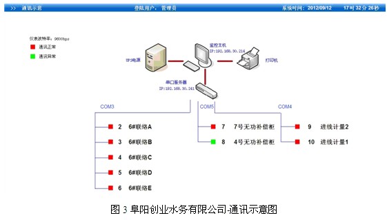

   安科瑞电气股份有限公司于2012年8月承接了阜阳创业水务智能配电监控系统项目,为该项目定制的电力监控系统为Acrel-2000。该电力监控系统是在阜阳创业水务有限公司原有变配电柜基础上增加带通讯接口的安科瑞多功能网络电力仪表,将电网用电参数远传至监控中心,从而实现集中远程监控和管理的一个高低压配电改造项目。通过对现有10KV变配电所实施改造,建立一套比较规范的变配电所电力监控系统,以便于掌握进线供电质量、故障情况、厂内负荷变化等,提高变电所运行的安全性,同时监控中心进行数据采集与存贮、数据统计与分析、数据发布与远传;以实时监测电网数据为依据,为阜阳创业水务有限公司的能源监控与节能提供有效手段,实现有效节能并提高能源管理水平。

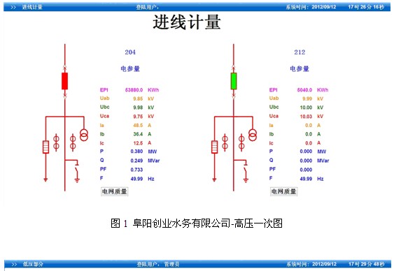

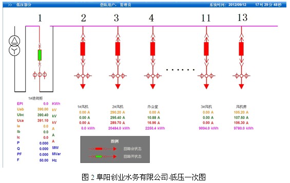

   系统具有一次单线图显示高、低压配电网络的接线情况。主画面可直观显示各回路的运行状态,并具有回路带电、非带电及故障着色的功能。主要电参量直接显示于人机交互接口并实时刷新。

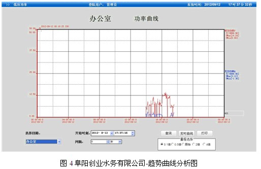

系统提供了实时曲线和历史趋势两种曲线分析接口,通过调用相关回路实时曲线接口分析该回路当前的负荷运行状况。如通过调用某配出回路的实时曲线可分析该回路的电气设备所引起的信号波动情况。系统的历史趋势即系统对所有已存储数据均可查看其历史趋势,方便工程人员对监测的配电网络进行质量分析。

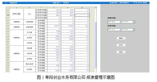

系统具有标准的电能报表格式并可根据用户需求设计符合其需要的报表格式,系统可自动统计。可自动生成各种类型的实时运行报表、历史报表、事件故障及告警记录报表、操作记录报表等,可以查询和打印系统记录的所有数据值,自动生成电能的时、日、月、年度报表,查询打印的起点、间隔等参数可自行设置;系统设计还可根据用户需求量身定制满足不同要求的报表输出功能。

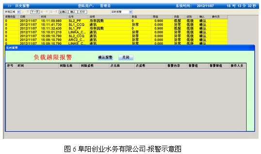

系统对所有用户操作、参量越限及其它用户实际需求的事件均具有详细的记录功能,包括事件发生的时间位置,当前值班人员事件是否确认等信息,参量越限等信息还具有声音报警功能,同时自动对运行设备发送控制指令或提示值班人员迅速排除故障。
