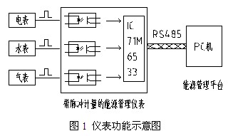

仪表具备三相多功能电能表、脉冲采集器二合一的功能。除可测量常用电力参数及实现电能计量外,还具备3路外部输入脉冲计量功能,可对基于脉冲电路技术的计量表进行信号采集、运算处理、存储,并与仪表自身测量的电参数一起通过RS485总线上传至能源管理平台,其示意图如图1所示。

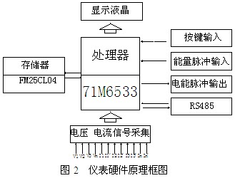

3.1 总体框图
基于产品功能考虑,结合外型结构、生产及调试维修操作方便等因素,将硬件划分分为处理器、电压电流信号采集、存储器、显示液晶、按键输入、能量脉冲输入、电能脉冲输出、通讯等部分。其中,信号采集部分将电网电压、电流信号整定到71M6533所允许输入的范围之内,存储器采用非易失性铁电存储器FM25CL04,其原理框图如图2所示。

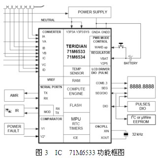

3.2 主芯片选型
仪表选用专用于三相多功能电表解决方案的SOC,TERIDIAN Energy Meter IC 71M6533(见图3)。此芯片集电能计量和管理于一体,配备了1个高精度的22位Δ-ΣADC、7个模拟输入、数字温度补偿、精密参考电压和独立的32位计算引擎,在超过2000:1范围内计量精度优于0.1%。
而且该SOC芯片只需要极少的低成本外部元器件,极大地简化了软硬件设计,从而能够高效快速的完成开发设计。

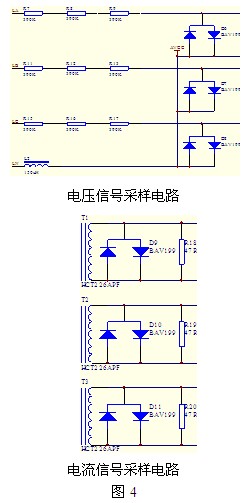

(1)三相交流电压、电流信号采集:
基于成本、内部空间和0.5级精度设计的综合考虑,电压信号采样选用电阻网络分压的方式,电流信号采样选用电流互感器加电阻取样的方式,并都采用二极管BAV199作箝位保护,其原理如图4所示。

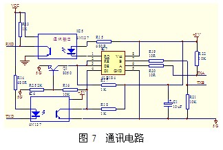

3.6通讯电路
仪表具有一路RS485通讯接口,采用Modbus-RTU协议,所有测量得到的数据和脉冲能量都可通过此端口进行远传。硬件设计采用高速光耦6N137和485芯片SN75LBC184,其电路如图7所示。

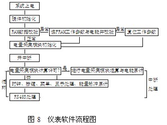

4 软件设计
借助keil μvison3的软件开发环境,采用前后台设计、模块化编程,实现了高可靠性的要求,其流程如图8所示。

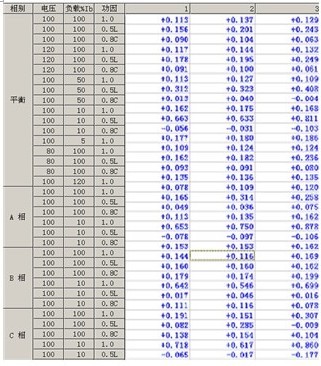

电能实验数据如下(实验仪器为PTC 三相便携式电能表检验装置、HC-3100三相标准电能表):
实验结果表明,本仪表测量电量、计量电能精度符合0.5级要求。
