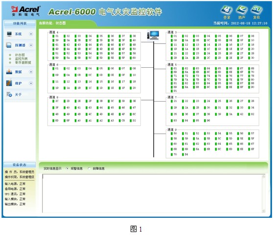

山东省寿光市晨鸣医院现场共有ARCM300-J1剩余电流式仪表280只,分别分布于15层主楼和4层裙楼楼层内,现场火灾探测器采用总线方式接至位于主楼1层消防控制室内的Acrel-6000琴台式电气火灾监控系统。本系统具有安装运输方便、性价比高、维护方便等优点,系统通讯状态图如图1:

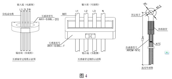

3)剩余电流和温度传感器穿线示意图。剩余电流互感器的额定电流等级,应大于或等于配电回路保护电器的整定电流值,实际应用中应确保所有线缆或铜排穿过互感器;.温度传感器为一热敏电阻NTC,它提供-10℃-120℃的温度监控基准,可以用来监测线缆或配电箱内的温度,提供温度保护,如图4所示

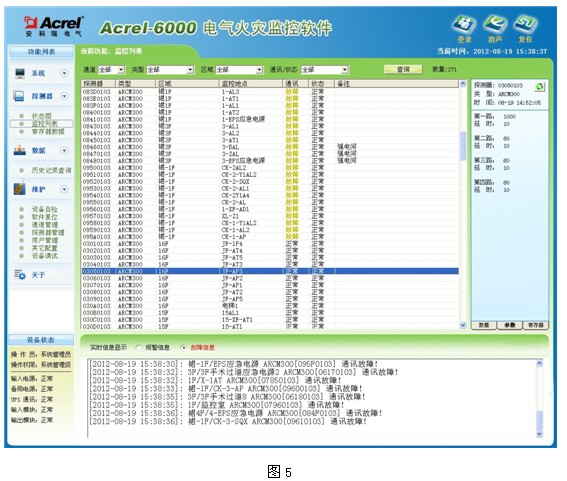

1)故障信息提示
当监控设备检测到设备故障时,监控设备将发出如下信息,软件界面如图5所示:
l 运行监视主界面的故障单元显示黄色背景;
l 运行监视主界面显示实时故障提示信息,信息内容包括:时间,设备位置,设备编号,故障信息(显示界面如下图所示);
l 在“实时信息显示区”中,“故障信息”显示黄色。
l 监控设备黄色故障指示灯点亮、发出故障提示音。

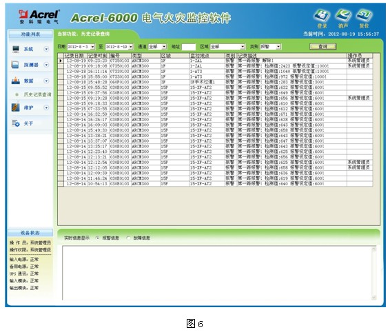

2)报警记录查询
通过点击【数据】菜单下的“报警记录查询”进入如下图所示的报警记录(动作信息查询)界面。用户于该界面内可查询任意时段内相应报警或动作类型下的记录,操作方式为选择起始日期、结束日期、查询类型后点击查询按钮即可,软件界面如图6所示:

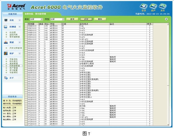

3)探测器管理
该管理功能只有“系统管理级”可进行操作,“系统管理级”权限登录系统后,通过点击【维护】菜单下的“探测器管理”可进入如下图所示的探测器管理界面。该界面可修改各通道所对应的通讯端口、通讯速率及使用状态,软件界面如图7所示:
