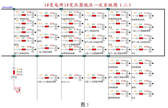

4.1配电系统一次示意图: 0.4kV配电室配电回路运行状态使用一次图形式显示,:0.4kV回路的母线电压,进线、母联或发电机双切回路的三相电流、有功无功功率、功率因数和频率;各馈线回路的三相电流和剩余电流。界面标注回路编号、用途、断路器编号、互感器变比,回路用途可由拥有管理员权限的用户修改。0.4kV回路界面如下图2、3所示:

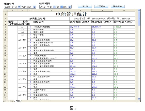

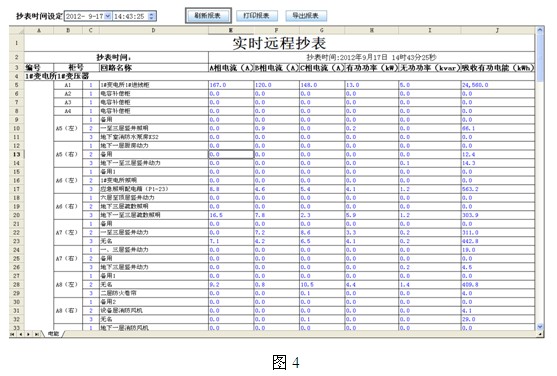

4.2报表功能:通过报表功能可以查询任意时刻主要回路的全常规电参量数据、低压回路的用电量、低压馈线回路的漏电流值和配电线缆温度值。用户主要关注的是用电量报表,用电量报表用于对租户进行电费收费计量以及与供电局数据核对后进行成本核算,如下图4、5所示;

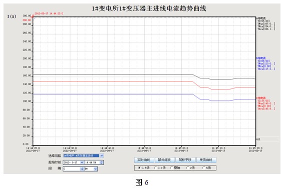

4.3趋势曲线:Acrel-2000电力监控系统提供了实时曲线和历史趋势两种曲线的分析界面,通过调用相关回路实时曲线界面分析该回路当前的负荷运行状况。如通过调用某配出回路的实时曲线可分析该回路的电气设备所引起的信号波动情况。系统的历史趋势即系统对所有已存储数据均可查看其历史趋势,方便工程人员对监测的配电网络进行质量分析。如下图6所示。

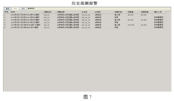

4.4事故报警和追忆:电力监控系统定义了所有配电回路过负荷及开关量变位实时报警和历史报警查询等功能,如下图7所示,列表中列出报警发生和恢复的时间、回路名称、回路编号、数据点、报警内容和报警值等数据。
