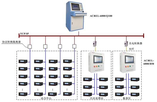

剩余电流式电气火灾监控系统采用分层分布式结构,由站控管理层、网络通讯层和现场设备层组成。系统拓扑图如下图所示:各电气火灾监控探测器通过屏蔽双绞线RS485接口,采用MODBUS通讯协议总线型连接接入通讯服务器,然后通过五类线TCP/TP协议进入监控主机。
 1)现场设备层主要是连接网络中用于漏电及温度信号采集测量的各类型的仪表和保护装置等,也是构建该监控系统必要的基本组成元素。不仅肩负着采集数据的重任,同时也是执行后台控制命令的终端元件
 2)通讯控制层主要是由通讯服务器、接口转换器件及总线网络等组成。该层是数据信息交换的桥梁,不同的接口转换器件提供了RS232、RS422、RS485、SPABUS等及以太网等各种接口,组网方式灵活,支持点对点的通讯、现场总线网络、以太网等类型的组态网络。通讯服务器主要用于直接对现场仪器仪表转达上位机的各种控制命令,并负责对现场仪器仪表回送的数据信息进行采集、分类和存储等工作,如电压/电流等电参量、输入开关量状态、修改仪表内部参数或各种控制继电器断开/闭合的操作命令等;接口转换器件则是由于现场仪表或其它系列的装置与上位机的通讯接口存在差异,需要进行转换方可进行数据交换。
 3)管理测控层是针对监控网络的管理人员。该层直接面向用户。该层也是系统的最上层部分,主要是由电气火灾监控系统软件和必要的硬件设备如计算机、人机界面、打印机、UPS等。其中软件部分具有良好的人机交互界面,通过数据传输协议读取前置机采集的现场各类数据信息,自动经过计算处理,以图形、数显、声音等方式反映现场的运行状况,并可接受管理人员的操作命令,实时发送并检测操作的执行状况,以保证供用电单位的正常工作。

本工程共分为3个监控区域,分别为航食区、污水处理站以及动力中心。其中航食区及污水处理站现场监测回路较少,分别为24及38个监控回路,动力中心共计96个监控回路,本工程在配电柜现场均安装ARCM200系列剩余电流监控探测器及AKH-0.66/L型剩余电流互感器。在航食区及污水处理站管理层配置AcrelAcrel-6000/B50壁挂式电气火灾监控系统;在动力中心设立琴台式电气火灾监控系统Acrel-6000/Q100。三个电气火灾监控系统在地理上分布于三个管理区域,每套系统又通过局域网组成一个有机的整体,将各处的漏电及温度信息进行共享,便于机场工作人员进行统一管理。

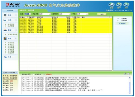

1)数据采集和显示
现场漏电火灾监控探测器将所采集数据上传到本界面,用户可根据需要对回路名称、监控地点、监控区域进行权限修改。当剩余电流实测值大于报警设置时,系统报警状态指示灯会自动闪烁,对应界面中的报警单元状态颜色变化,方便运行人员检查处理报警。

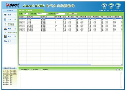

2)故障显示
当监控设备检测到设备故障时,运行监视主界面的故障单元状态颜色变化,显示故障单元的具体信息,并发出故障报警声。支持故障报警声手动消除。

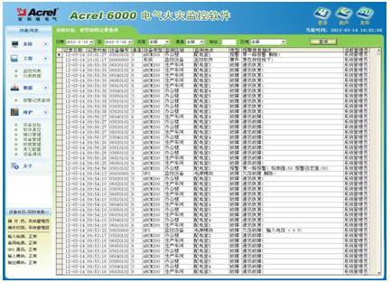

3)故障及报警记录
具有事件存储功能,报警器能够记录故障及报警发生的时间、类型、参数、报警值,根据报警记录可分析故障原因,为消除故障提供依据。
