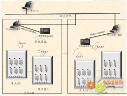

3.2系统结构示意图
系统结构示意图
3.3系统特点
分层:该系统分为三层:数据采集层(由无线温度传感器和数据接收主机组成)、通讯管理层和计算机管理层。数据采集层设备负责数据采集。通讯层通过485或以太网方式将数据传输到计算机管理层,计算机管理层实现站级协调、优化控制和当地监测功能。同时实现与远方调度中心的通信。
分布:通讯层以站内数据接收主机为对象,面向综合分析变电站对信息的采集要求,分布式配置各独立变电站。各站完全独立,通过先进的以太网通讯技术计算机管理后台相联。
分散:数据采集层以站内一次设备的刀闸或连接点为对象,可选择就地安装在所需监测对象上,做到地理位置上的分散。
这样分层、分布、分散式的系统具有明显的优点:
² 提高了系统可靠性,任一部分设备有故障时,只影响局部;
² 站内甚至没有二次电缆(或仅一根485线或网线),节省了投资,也简化了施工与维护;
² 提高了系统可扩展性和灵活性,既适用于新建变电站,也适用于老站改造;
² 数据采集层设备之间无任何连线,提高了一次设备的安全性和可靠性。
系统采用先进成熟的传感技术、数字编码方式的无线传输技术和独特先进的无线通讯技术进行高压隔离和信号传输,解决了无线信号的相互干扰问题和数据传输的纠错问题。读数准确,可靠性高。传感器内部经过特殊工艺处理,本身安装在高压电气设备上处于等电位状态,不但具有良好的绝缘性还具有极强的抗电磁干扰能力,保证了设备运行的可靠性和安全性,不会对一次设备产生任何干扰和影响。
系统部件在运行时均能进行在线自检,无线温度传感器在每次测量时会进行自校准。整个测温网络,因采用总线型网络拓朴结构而变得非常有效和可靠。在系统正常运行时无需人工维护,实现无人值班。
智能测温模块采用无线通讯技术传输温度信号,温度信号从测温模块到通讯模块不需要任何接线,无任何绝缘安全问题,无线温度传感器仅火柴盒大小能够安装到带电物体的表面,直接测量带电物体的温度。测温准确、可靠,精度高,不受其他因素的影响。
温度数据发送时间间隔和温度报警阀值可由监测计算机软件程设定,监测计算机直接发下行命令给通讯管理机。管理机与数据接收主机通讯直接设定和更改无线温度传感器测量时间间隔和报警值,实现双向智能化,极大方便了工作人员处理不同情况时的监控要求。当发生报警时,监测计算机能自动记录并显示出报警时间、报警测点名称和报警状态,所有的报警信息都被记录在数据库中,以备查阅。
无线温度传感器由于安装位置特殊,装上后很难有机会卸下,那么电源效率是设计考虑的关键因素。AT-II传感器采用超低功耗设计,定时发送与超温报警主动发送相结合,保证了温度超标不漏测。传感器使用工业专用电池供电,供电时间长达8年,可更换。
传感器(无线传输至)数据接收主机(以太网连接)监测计算机。整个变电站所用线缆只有一根通讯管理机和远程通道相连的485线,大大提高设备可靠性,减少人力物力,缩短施工进程,一个变电站1-2天可以全部安装施工完毕。
