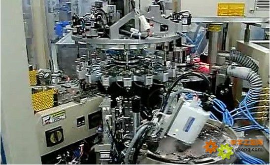

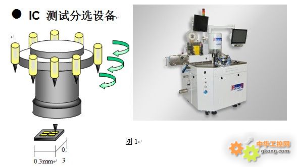

  LED分光机是根据切割、封装完成后的LED的透光度的不同,进行分拣的设备(见图1)。
  随着LED的需求量的增加,要求LED设备的产能逐渐提高。目前LED分拣设备要求实现的分拣速度基本在15k/小时。检测LED透光度并判断的时间大约是100ms,LED由机械手抓取,高速起停进行LED的分拣。旋转工位是16的马达,旋转22.5度并定位的时间是小于40ms。使用机械凸轮结构传动,在使用很短时间就会造成机械精度的磨损,导致分光不准确。目前在日本(日亚化学NICHA、TESEC、上野精机UENO等)生产的LED分光机大多使用日机电装Nikkidenso直接驱动伺服作为LED分光的转动传动机构。

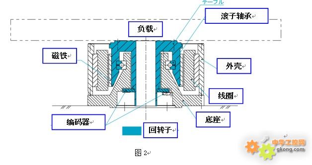

DD原理图
  DD motor从字面上理解是直接驱动马达(direct drive),但实际上它并非是普通的马达,而是一种结构非常复杂,高精度,高性能的特殊结构交流伺服马达。
  LED分拣设备使用DD马达作为旋转驱动具有以下特点:
  ·间隙误差被消除。普通的传动机构由于有减速机、联轴器、齿轮、皮带或丝杠等中间环节,间隙误差是肯定无法避免的,尤其是对于长时间运转所造成的机械磨损更是无法补偿。DD马达恰恰能很好的解决以上的问题,由于DD直接驱动的安装方式,误差被减为最少;而且它的伺服特性也可以随时修正误差,达到最理想的控制精度。(图2)
结构图

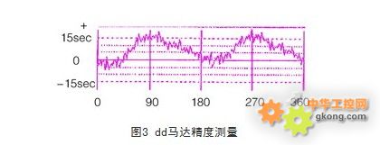

·                            高解析度和高定位精度。Nikkidenso DD马达选配的编码器分辨率很高,解析度为10,240,000ppr,电器控制精度高,已经超过普通伺服的控制精度几个数量级。由于制作相当精密,最终的绝对精度控制一般可以达到15秒以内。(图3)
精度分析图

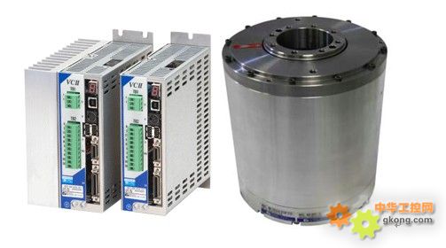

  高刚性,结构紧凑,使用效率高。DD马达的刚性强,与负载结合后特性硬,对于其驱动器要求更高。最新型的VCII驱动器可以提供在线增益调试和共振滤波。DD马达的动子是永久磁铁,可以产生恒定磁场,在单位电流下能够产生最大的扭矩输出。在停止定位的时候由于永久磁场,因此能够在更短的时间内实现精确定位,小于20ms的时间可以把位置固定(图4)。马达中空独特设计不但减轻了自身惯量,也给客户提供了更多的安装形式。组合后的机械结构会更加紧凑,使用效率比较其他方式更高。
设备图
                                                                 图4

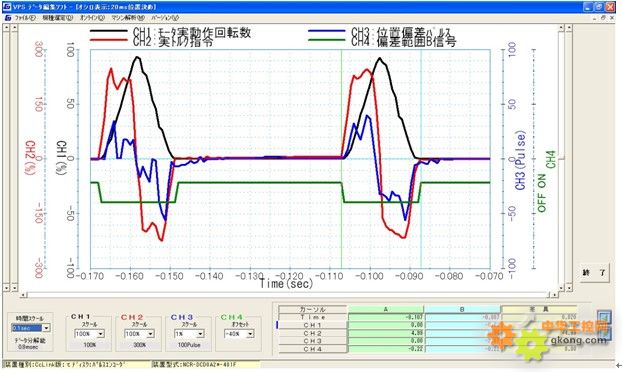

下面表示每22.5度(16工位)以20ms来定位旋转(10脉冲以下)
停止时间40ms下的波形图。
波形图
图5
