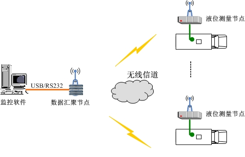

【系统结构设计】
武汉风河科技有限公司开发的油罐车液位无线测量系统由液位测量节点与数据汇聚节点组成,采取星型网络结构,示意图如下:

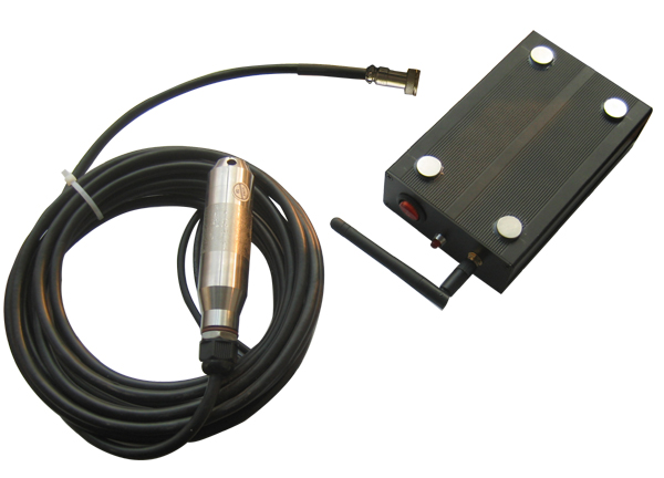

【液位测量节点】
液位测量节点由水压传感器和无线传输模块组成,传感器沉入油罐底部,中间由线缆与无线传输模块相连。为了便于测量安放,无线传输模块带有磁铁,可以方便的吸附于油罐外壳上。
【液位测量节点实物图】

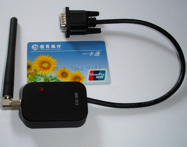

【数据汇聚节点】
数据汇聚节点接收来自液位测量节点的周期性数据,区分源节点、组织数据协议,并通过串口发送给PC机软件。
【数据汇聚节点实物图】

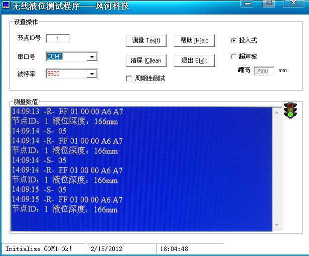

【测试程序界面】
