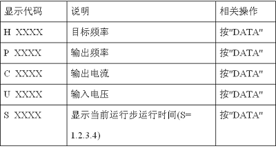

六:面板显示项目

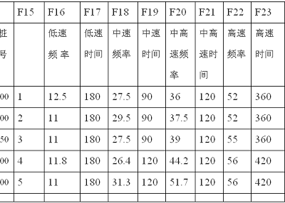

(2).管桩参数设定
代码参数名称设定范围
F-15程序模式设定1-5
F-16第一频率设定0-400HZ
F-17第一时间设定0-9999S
F-18第二频率设定0-400HZ
F-19第二时间设定0-9999S
F-20第三频率设定0-400HZ
F-21第三时间设定0-9999S
F-22第四频率设定0-400HZ
F-23第四时间设定0-9999S
   以上参数为变频调速器常用参数,作用是调用基本功能.管桩参数只修改F-15---------F-23,常用参数一经设置后不用再进行设定

<三>    例如:设置Ø300管桩参数
1. 按动面板PRGM键,进入程序设定模式
2. 利用▲键或▼键将参数代码调至F1-15,按DATA键查看内部数据.并用▲键或▼键将内部数据修改为1(代表将控制柜模式一按钮设为Ø300生产模式)
3. 将F1-16设定为第一段速工作频率,例如12.5HZ(方法同2)
4. 将F1-17设定为第一段速工作时间,例如180秒(方法同2)
5. 将F1-18设定为第二段速工作频率,例如27.5HZ(方法同2)
6. 将F1-19设定为第二段速工作频率,例如90秒(方法同2)
7. 将F1-20设定为第三段速工作频率,例如36HZ(方法同2)
8. 将F1-21设定为第三段速工作频率,例如120秒(方法同2)
9. 将F1-22设定为第四段速工作频率,例如52HZ(方法同2)
10. 将F1-23设定为第四段速工作频率,例如360秒(方法同2)
<四> :   当Ø300管桩生产参数设置完毕后返回F1-15,将内部数据改为2(或3.4.5)可设定其它标号管桩生产参数,分别对应控制柜上的模式二至模式五.

九:管桩生产参数
以上参数为6极电机对应的管桩生产数据,仅供参考,
