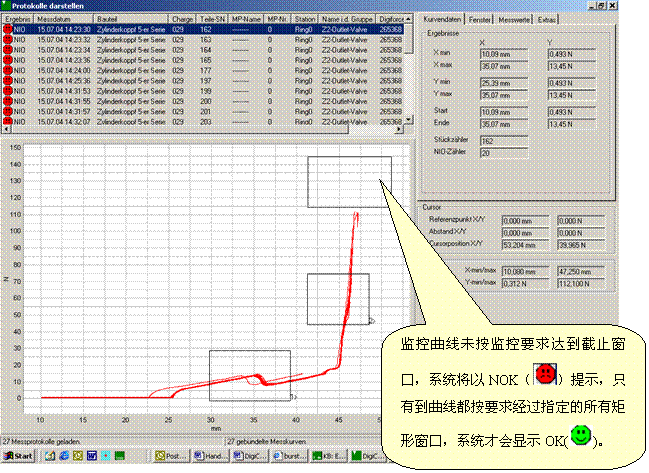

功能简介: 在许多压装情况,多数采用监控压装力与压装行程之间的关系曲线,类似下图: 1,测量方程:y=f(x)。
 Y轴纵坐标代表压装力,X横轴坐标代表压装行程。这个图表示当压装时产生的力变化与压装行程相对应的关系曲线图,一个可选的X采样率,决定了X-Y数据的读取。 优点:只辨认X值的变化。与时间控制读取不同,检测数据存储器不需要装载没有必要的数据。如:在一个自动反馈设备的中间停止时期。然而对于特别陡峭的曲线上升段(此时X方向几乎不发生变化),该方程并不适用。在这种情况下,我们推荐以下2个方程。 2,测试方程:y=f(x,t)

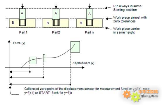

本压装监控系统提供了4种监控参考点定义。 绝对参考点(REFERENCE:Absolute) 当能够保证压入作业的2个部件能以相同的方式重复定位,也就是说工件夹具能使工件总是处于同一高度。且压入部件(A+B)自身在压入方向的公差可以忽略,而要压入的部件A相对于B的起始位置固定,此时您可以选择绝对参考。

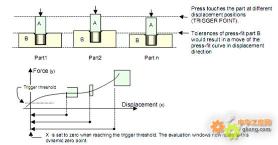

 触发参考(REFERENCE:Triger) 如果压入部件工件位置的重复精度无法得到保障,如:由于压入部件B的位移偏差。此时您需要选择触发参考。测试将在压入基准与压入部件A接触时才开始。与此同时,位移X将被置零。此时,分析窗的位置以此为零点。如果不是这么做,压入曲线会沿着X方向位移,这将会导致一个OK的部件得到错误的NOK信号。

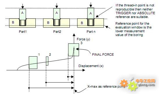

终点参考(REFERENCE:Final Force) 如果“绝对参考”和“触发参考”都不能满足,那么就必须找到另一个参考点。在很多情况下,压入部件的压入深度是未知的。“终点参考”使用位移的测量终值作为分析窗的参考点。

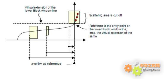

阻截窗口参考(REFERENCE:Block Window) 如果力的终值不固定,如:由于系统气压不稳定,那么将一个没有重复性的终点力作为分析窗的参考就变得没有意义了。对于这种情况,本监控系统提供了阻截窗口参考可供选择。这里,所有的分析窗都以曲线进入阻截窗口的下边交点为参考。

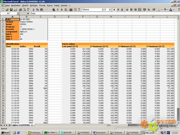

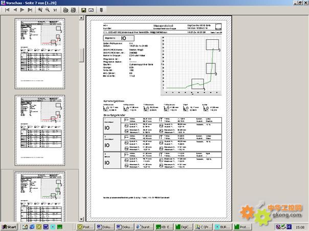

 数据读取:
保存的数据可以以PDF格式显示:
或Excel文档格式:
