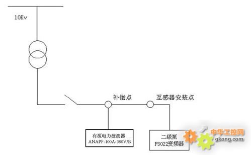

项目背景:某污水处理厂变电所负载主要由变频器组成,由变频器带动相应的电动机,由于全部都是变频器负载,因此给系统带来很严重的谐波污染和谐波干扰,造成系统不能正常工作,经常性的烧坏电气元件,为了解决问题,必须进行谐波治理。
上海安科瑞电气股份有限公司技术人员经过对现场测试结果研究后,决定采用一台ANAPF100-400/B有源电力滤波柜进行就地补偿。安装示意图如下:

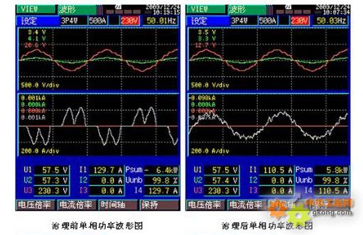

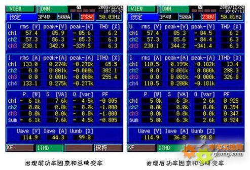

●项目效果
由上图可以看出,ANAPF100-400/B有源电力滤波柜投入运行后,电网质量得到明显的改善,谐波电流大幅度降低,电网电流谐波基本上被滤除掉,电流波形已经接近正弦波,电流畸变率由65.5%降低为13.4%,5次谐波由61.3A降到4.9A。
