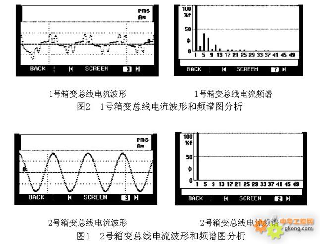

 因此,交联电缆生产线在生产时可能对1号箱变400V系统产生了谐波。 根据对负荷性质分析和理论公式的推算,可以确定1号箱变400V系统中存在6k±1次为主的谐波电流。为了证实和明确1号箱变400V系统的谐波情况和参数,对1号、2号箱变进行了多次的对比测量。2号箱变总线电流波形和频谱图分析见图1,1 号箱变总线电流波形和频谱图分析见图2。
对比分析图1和图2,2号箱变总线电流波形为规则正弦波,频谱图分析也表明其电流基本只含基波50Hz电流;1号箱变总线电流波形为非正弦波,频谱图分析可以看出含有3、5、7、11次等谐波。电流总畸变率THDi为52.32%,功率因数0.8,系统阻抗R = 0.1W L = 0.1mH,系统短路容量10MVA。
1号箱变的无功补偿柜之所以数次出现电容接触器和熔断器损坏的情况,其原因就是交联电缆生产线产生的谐波电流被无功补偿柜的电容器放大产生了过电流,致使接触器和熔断器过热损坏。

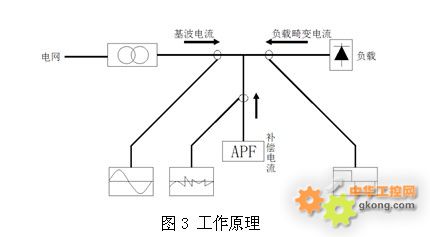

3.1 有源滤波器的工作原理:
ANAPF系列有源电力滤波装置,以并联方式接入电网,通过实时检测负载的谐波和无功分量,采用PWM变流技术,从变流器中产生一个和当前谐波分量和无功分量对应的反向分量并实时注入电力系统,从而实现谐波治理和无功补偿。
原理如下图:
ANAPF系列有源电力滤波装置主要技术特点:DSP+FPGA全数字控制方式,具有极快的响应时间;先进的主电路拓扑和控制算法,精度更高、运行更稳定;一机多能,既可补谐波,又可兼补无功;模块化设计,便于生产调试;便利的并联设计,方便扩容;具有完善的桥臂过流、保护功能;使用方便,易于操作和维护。

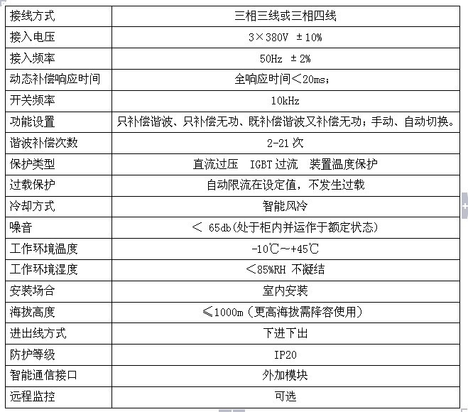

3.2 ANAPF技术参数:

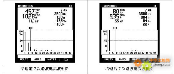

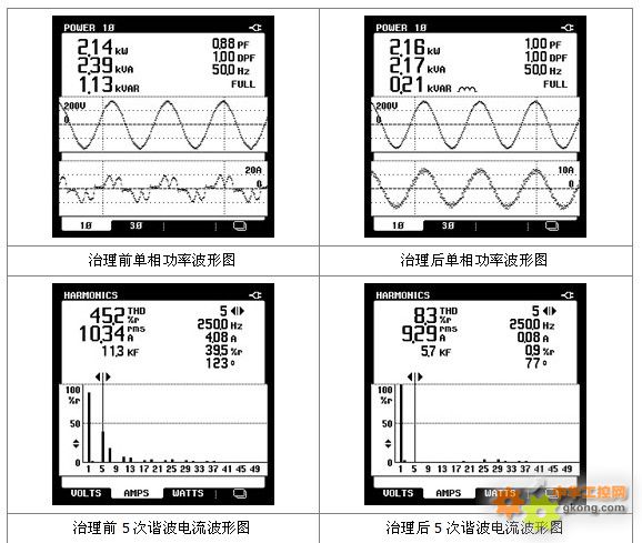

以下是补偿前后单相功率、5次谐波电流及7资金谐波电流对比图:
APF运行过程中,对以直流电机和三相桥式的6相脉动整流装置产生的谐波电流取得了很好的抑制效果,特别是消除了谐波含量较高的5、7次谐波电流。现在,设备运行良好,谐波危害得以有效控制。
