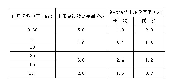

为了限制谐波污染,保障公用电网的安全运行,IEEE 和IEC 从不同角度出发推出了相应的谐波标准,我国早于1993 年7 月31 日颁布了GB/T14549-1993《电能质量——公用电网谐波》国家标准,并于1994 年3 月1 日实施。制定标准的基本原则是限制谐波源注入电网的谐波电流及其在电网中产生的谐波电压,防止其对电网中供电设备的干扰,保证电网的安全经济运行;把电网中的电压总谐波畸变率及各次谐波含有率控制在允许的范围内,保证供电质量,使接入电网中用户的各种用电器具免受谐波的危害,保持正常工作。
在GB/T14549-1993《电能质量 公用电网谐波》国标中,对谐波电压畸变率的限值规定如表1所示:

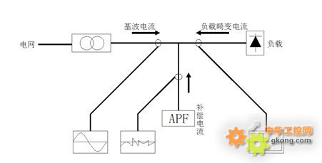

5.1 ANAPF有源滤波装置的工作原理
ANAPF系列有源电力滤波装置,以并联方式接入电网,通过实时检测负载的谐波和无功分量,采用PWM变流技术,从变流器中产生一个和当前谐波分量和无功分量对应的反向分量并实时注入电力系统,从而实现谐波治理和无功补偿。
原理如下图:

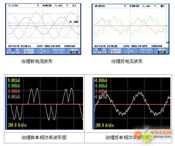

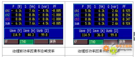

5.2 ANAPF有源滤波装置投入前后对比
(1)有源滤波器投入前功率、电流波形畸变严重,谐波治理后波形趋于正弦波,谐波治理的工作达到了预期的目标和效果;
(2)有源滤波器投入后功率因数波形畸变情况明显改善,谐波治理前分别为-0.805,-1.000,-1.000,治理后分别为0.925,0.394,0.347。
从附图的对比中可以看出:同种负载条件下,投入使用ANAPF有源滤波器后,电能质量改善的同时,又节省了电能;功率因数的大幅度提高,提升了变压器、发电机的供电容量,从而解决了系统发电机带全负荷运行时控制设备失调的问题。

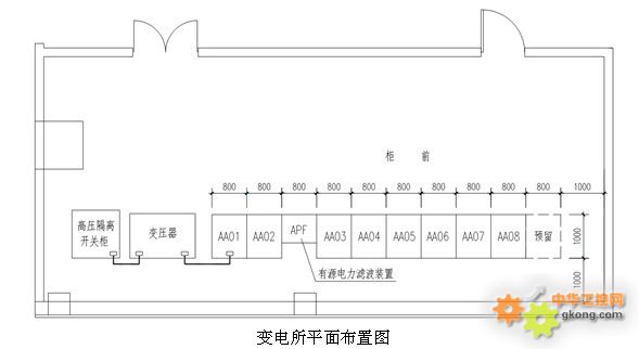

5.3安装要求
ANAPF一般为标准柜式结构,安装时应避免倒置或平放,外形尺寸由所选谐波补偿电流值决定,平面布置形式一般由谐波电流补偿点位置决定。其平面布置要求如下:
1)离墙安装:正常情况下建议与低压开关柜并列离墙布置,正面操作,双面维护,背面维护通道不小于800mm。
2)靠墙安装:ANAPF也可靠墙布置,正面操作,正面维护。
3)电气设计人员在考虑系统接线及平面布置时应注意将ANAPF的补偿接入点尽量靠近补偿对象,并处于采样CT的上游,或在末端预留空间供设计安装,CT采样处下游不能包含容性负荷。平面布置示意如下图:
4)ANAPF所有正常情况下不带电的金属外壳均应根据设计要求的接地制式(TN-S、TN-C-S、TT等)严格做好相应的保护接零或保护接地。

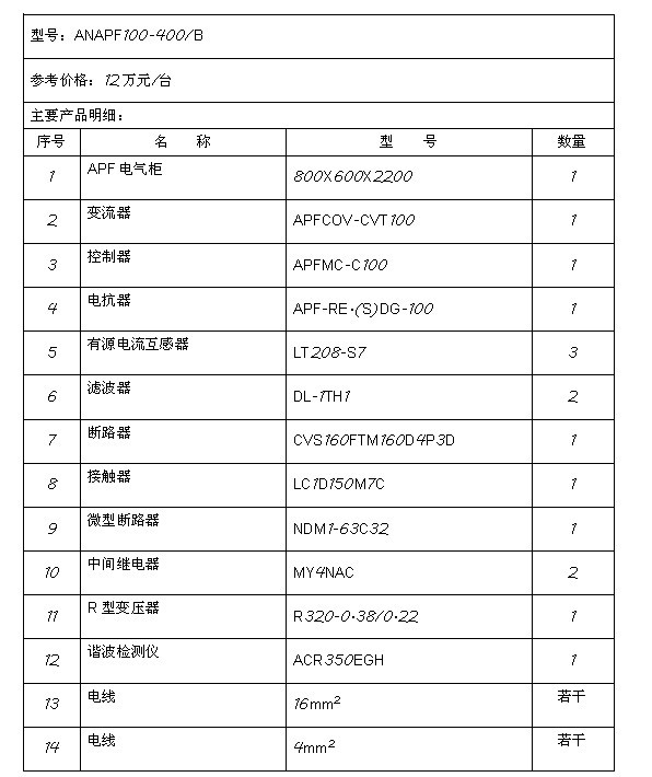

5.4 有源滤波器报价及元件清单
