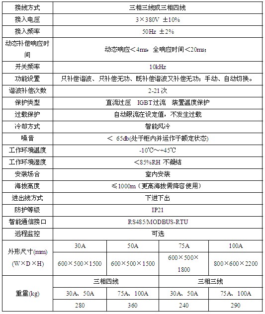

3.3.2  技术参数

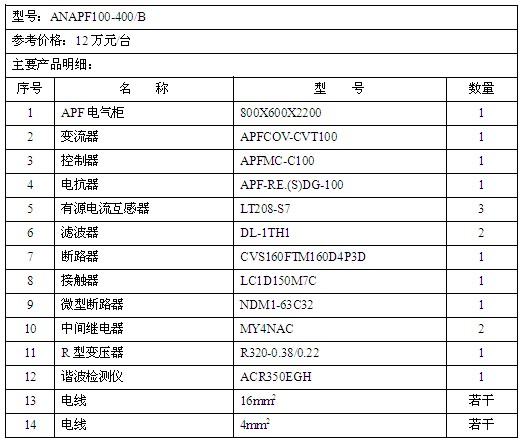

3.3.5  有源滤波器报价及元件清单

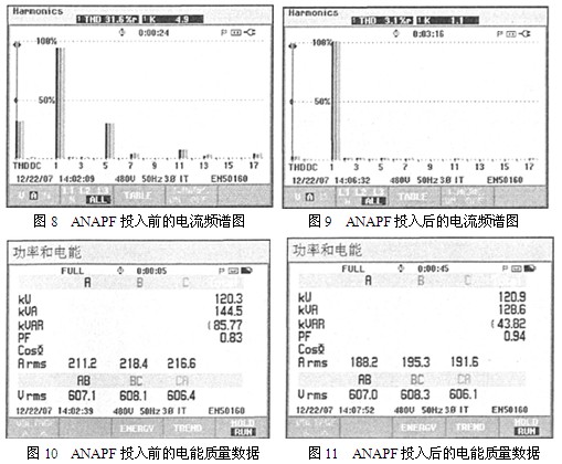

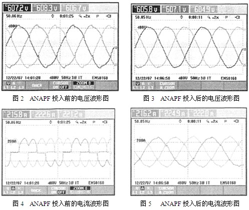

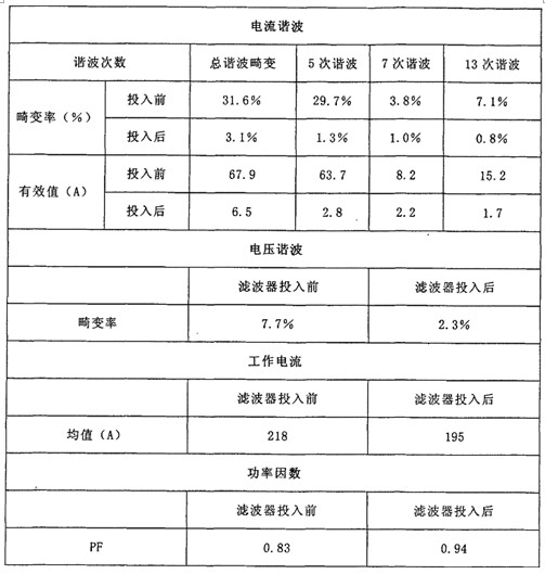

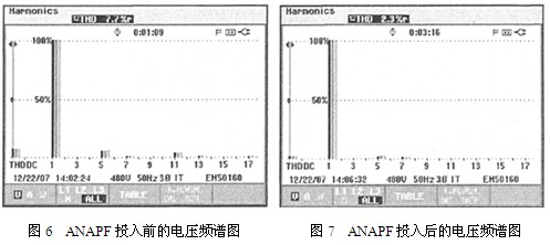

中海油某油田开发项目采用VFD电气传动控制系统(交流调速传动控制),变频驱动电钻机时产生了大量的谐波,实测600V母线上电压的畸变率为l8.0%左右,需要配备谐波抑制和无功补偿的设备。但VFD系统的功率因数较高,一般在0.8左右,针对此系统特点,拟只用有源滤波器来抑制谐波,而不设置动态无功功率补偿装置。
经过计算及慎重考虑后,用户选定了安科瑞公司的ANAPF系列有源电力滤波装置进行谐波治理。ANAPF100-400/B投入运行前后的系统谐波如下(图2-11):
  对于现场600V电网的电网质量和功率因数均有较大的改善,通过下面滤波器和无功补偿装置投入前后的数据比较,也可说明改善的效果。
