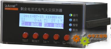

1.1 ARCM200L-J1剩余电流式电气火灾监控探测器介绍
1.1.1功能特点:
● 可在线监测单路的漏电流,各相电缆温度信号;
● 额定剩余电流动作值(报警),可根据需要灵活设置,温度动作值(报警)也可编程;
● 画面暂留功能,漏电故障发生时该通道显示画面暂留,表示该通道漏电或超温时的值,方便上位机的故障记录;
● 采用现场总线通信技术,上位机管理软件可以时刻监控现场的运行情况,及时发现报警信息。通过RS485接口,标准MODBUS协议可以与各种标准系统相连;
● ARCM200L-J1具有事件存储功能,报警器能够记录报警发生的时间、类型、参数,根据报警记录可以分析现场的用电情况,为消除故障提供依据;
● 集成度高,网络化,智能化程度高,动作特性合理;
● 适用于0.4kV电压等级TN-C-S、TN-S及局部TT系统。

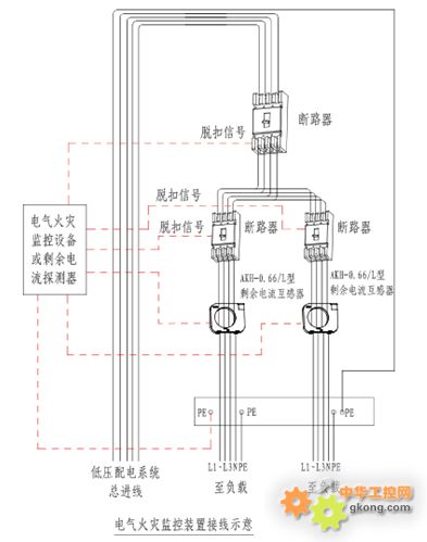

1.2 AKH-0.66L剩余电流互感器介绍
剩余电流互感器的额定电流等级,应大于或等于配电回路保护电器的整定电流值,实际应用中应确保所有线缆或铜排穿过互感器;.温度传感器为一热敏电阻NTC,它提供-10℃-120℃的温度监控基准,可以用来监测线缆或配电箱内的温度,提供温度保护,如图4所示

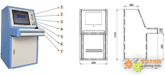

1.3 漏电火灾监控系统介绍
Acrel-6000电气火灾监控系统是上海安科瑞电气股份有限公司自主研发的用于接收剩余电流式电气火灾探测器等现场设备信号,以实现对被保护电气线路的报警、监视、控制、管理的运行于计算机的工业级硬件/软件系统。本系统应用于大型商场、生活小区、生产基础、办公大楼、商场酒店等区域的消防控制中心,对分散在建筑内的探测器进行遥测、遥调、遥控、遥信,方便实现监控与管理。本系统采用标准的Modbus现场总线将具有通信功能的探测器相互连接起来,当现场保护线路中的被探测参数超过报警设定值时,能发出报警信号、控制信号,能指示报警部位并保存报警信息。
1:报警指示灯(红色),系统接收到监控报警信号时指示灯点亮。
2:故障指示灯(黄色),系统接收到故障报警信号时指示灯点亮。
3:运行指示灯(绿色),系统正常运行时指示灯点亮。
4:主电源指示灯(绿色),使用主电源供电时指示灯点亮。
5:备用电源指示灯(绿色),使用备用电源供电时指示灯点亮。
6:消声按钮(黑色),消除报警声。
7:手动输出按钮(黑色),手动直接启动报警状态下控制被保护线路的控制输出。

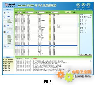

    1)故障信息提示
    当监控设备检测到设备故障时,监控设备将发出如下信息,软件界面如图5所示:
 运行监视主界面的故障单元显示黄色背景;
 运行监视主界面显示实时故障提示信息,信息内容包括:时间,设备位置,设备编号,故障信息(显示界面如下图所示);
 在“实时信息显示区”中,“故障信息”显示黄色。
l 监控设备黄色故障指示灯点亮、发出故障提示音。

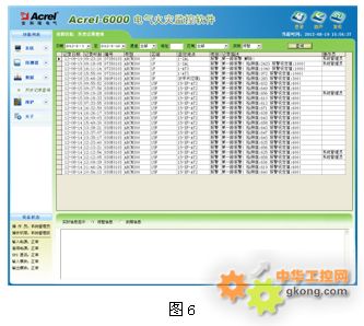

2)报警记录查询
    通过点击【数据】菜单下的“报警记录查询”进入如下图所示的报警记录(动作信息查询)界面。用户于该界面内可查询任意时段内相应报警或动作类型下的记录,操作方式为选择起始日期、结束日期、查询类型后点击查询按钮即可,软件界面如图6所示:

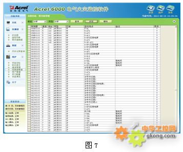

3)探测器管理
    该管理功能只有“系统管理级”可进行操作,“系统管理级”权限登录系统后,通过点击【维护】菜单下的“探测器管理”可进入如下图所示的探测器管理界面。该界面可修改各通道所对应的通讯端口、通讯速率及使用状态,软件界面如图7所示:
