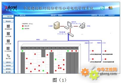

本监控系统主要实现中国建设银行股份有限公司云南分行本部地下B2变电所的0.4kV配电系统进行用电监测与电能管理;监测范围为改造变电所的T1、T2变压器的馈线柜、母联柜、电容补偿柜,变压器的相间温度、配电室和发电机房的温湿度,馈线柜和母联柜侧仪表进行远程实时监控和电能管理。该系统总计有29只仪表,分4条总线,都是直接通过屏蔽双绞线走管道拉至值班室后连接到串口服务器上,实现总线上仪表与监控主机的数据连通。
本监控系统采用分层分布式结构,即站控层,通讯层与间隔层;如图(1)所示:
间隔设备层主要为:多功能网络电力仪表、开关量、模拟量采集模块和智能断路器等。这些装置分别对应相应的一次设备安装在电气柜内,这些装置均采用RS485通讯接口,通过现场MODBUS总线组网通讯,实现数据现场采集。
网络通讯层主要为:通讯服务器,其主要功能为把分散在现场采集装置集中采集,同时远传至站控层,完成现场层和站控层之间的数据交互。
站控管理层:设有高性能工业计算机、显示器、UPS电源、打印机、报警蜂鸣器等设备。监控系统安装在计算机上,集中采集显示现场设备运行状况,以人机交互的形式显示给用户。
以上网络仪表均采用RS485接口和MODBUS-RTU通讯协议,RS485采用屏蔽线传输,一般都采用二根连线,接线简单方便;通讯接口是半双工通信即通信的双方都可以接收、发送数据但是在同一时刻只能发送或接收数据,数据最高传输速率为10Mbps。RS485接口是采用平衡驱动器和差分接收器的组合,抗噪声干扰能力增强,总线上允许连接多达32个设备,最大传输距离为1.2km。

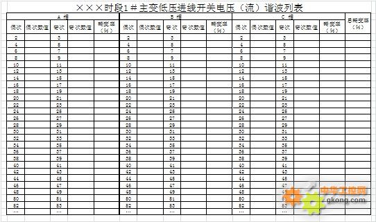

v 谐波报表功能,下图是客户要求实现的数据显示,主要完成对低压出线回路的谐波分量统计,为值班人员提供了直观、精确、可靠的电网质量报表。

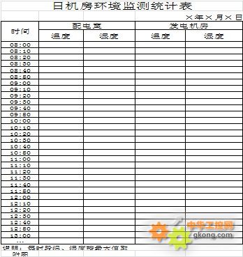

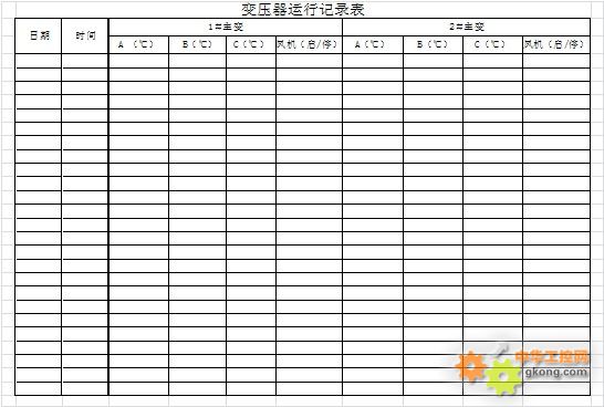

v 机房环境、变压器相间温度报表功能,下图是客户要求实现的数据显示,主要完发电机房和配电室温湿度统计,变压器相间温度风机启停的检测。
v 客户对报表的要求:对各回路的电流、电压、功率、功率因数、2-31各次谐波分量、相间温度℃,发电机房和配电室温湿度做相应的报表并支持查询历史数据打印功能,用饼图的形式显示四个中心机房的负载率。

1#主变压器一次图见图(1),功能有电量遥测主要监测运行设备的电参量,其中包括:线三相电压,电流,功率,功率因数,电能,频率等电参量及配出回路的三相电流;遥信功能实现显示现场设备的运行状态,主要包括:开关的分、合闸运行状态和通讯故障报警。

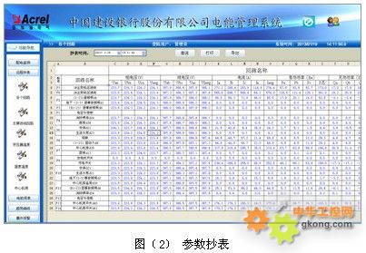

参数抄表功能,主要完成对低压各出线回路的电参数进线查询。支持任意时刻电参数查询,具备数据导出和报表打印等功能。该报表查询供变电所2台变压器出线各低压回路的电参数,主要包括:三相电流、有功功率和有功电度。该报表各回路名称和数据库关联,方便用户修改回路名称。见图(2)。

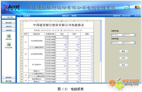

用电量报表功能,可选择时间段进行查询,支持任意时间段电度累计查询,具备数据导出和报表打印等功能。为值班人员提供了精确可靠的电能报表。该报表各回路名称和数据库关联,方便用户修改回路名称。 见图(3)。

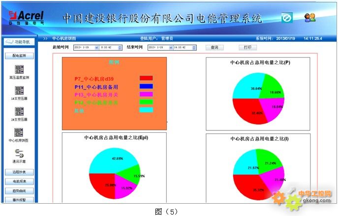

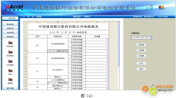

电能年、月、日报表功能,主要完成对低压出线回路的电能进线年、月、日统计,还配电能饼图,为值班人员提供了直观、精确、可靠的年、月、日报表。该报表各回路名称和数据库关联,方便用户修改回路名称,具备数据导出和报表打印等功能。见图(4)和图(5)。

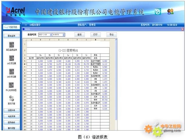

谐波报表功能,主要完成对低压出线回路的谐波分量统计,为值班人员提供了直观、精确、可靠的电网质量报表。该报表各回路名称和数据库关联,方便用户修改回路名称,具备数据导出、历史数据查询和报表打印等功能。见图(6)。

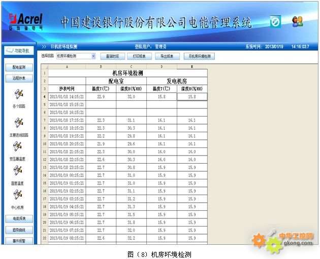

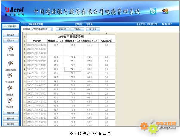

机房环境、变压器相间温度报表功能,左图是客户要求右图是软件实现的,主要完发电机房和配电室温湿度统计,变压器相间温度风机启停的检测。为值班人员提供了直观、精确、可靠的变压器运行情况和机房环境报表。该报表各回路名称和数据库关联,方便用户修改回路名称,具备数据导出、历史数据查询和报表打印等功能。见图(7)和图(8)。

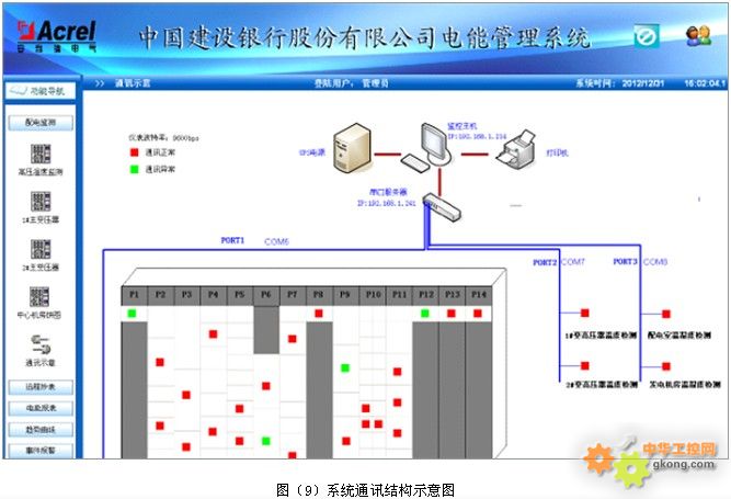

系统通讯结构示意图,主要显示系统的组网结构,系统采用分层分布式结构,同时监测间隔层设备的通信状态。红色表示通讯正常,绿色表示通讯故障。见图(9)。

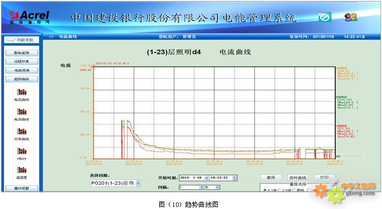

负荷趋势曲线界面中可直观的查看回路的负荷运行情况。查看实时和历史趋势曲线,点击画面相应按钮或菜单项可以完成相应功能的切换;帮助用户进线趋势分析和故障追忆,具备曲线打印功能。为分析整个系统的运行状况提供了直观而方便的软件支持。见图(10)。
