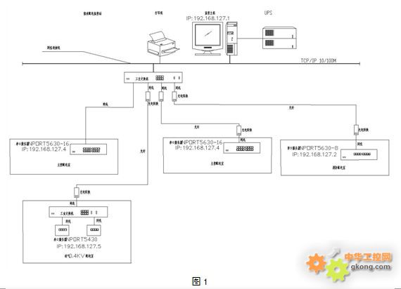

3.2组网结构图拓扑图
  系统通过安装在工厂电网中主要受电点和枢纽配电柜中的电能监测仪表采集到配电网的各项电力参数信号,再将信号转换为数据传输到计算机中,计算机对数据进行存储、计算和分类存储到数据库中,然后通过计算软件将电能以报表、图表的形式进行展示。电能管理人员可通过计算机看到电能的输入、传输、消耗的全过程,如图1:
3.3仪表,通讯线缆,交换机及串口服务器选型
  对蓝矾化工管理方提出的需求和我们确定的组网方案,站控管理层设备层采购DELL主机,三星19寸显示器,SANTAK的UPS;网络通讯层使用MOXA的NPORT5630-8串口服务器和MS1102的光电转换器以及3C16470的网络交换机;现场设备层采用上海安科瑞公司PZ96-E4系列网络电力仪表,总线铺设屏蔽双绞线,以满足系统组网的要求。

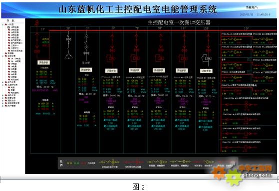

5.1. 一次图显示:Acrel – 3000软件通过中间采集设备采集现场电力监控仪表数据,并在系统一次图显示出来。如下图所示,各个回路三相电流、三相电压、有功功率、无功功率、功率因数、有功电能等电参量实时刷新显示,能直观反映该系统各进出线回路运行状况。 如图2:

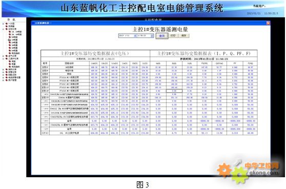

5.2. 远程抄表查询:各个配电室各个回路按照时间段进行历史数据查询。选择回路后,可选择时间间隔、时间长度对该回路进行历史数据精确查询,包括电压、电流、功率、功率因数和电能等常用数据。查询结果可导出成EXCEL表格进行保存,也可打印保存,如图3

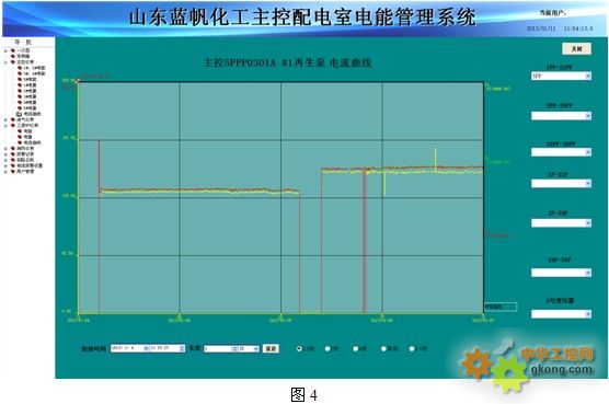

5.3趋势曲线:功率实时趋势显示及历史趋势查询功能。选择回路后,该回路实时趋势曲线会不断刷新,选择“起始时间”可查看该回路历史趋势曲线,选择“时间长度”可查看历史日、月、年趋势曲线,能更加直观反映该回路运行情况,如图4:

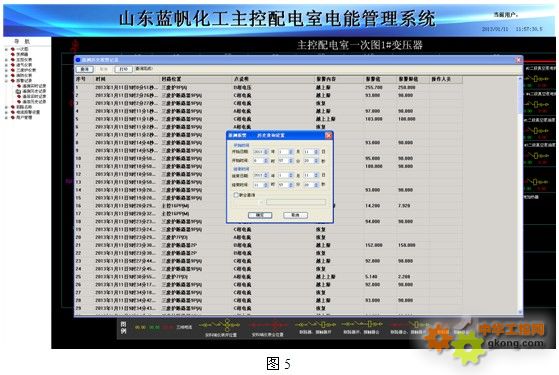

5.4 系统遥信状态报警:根据本系统的设计意图,如果重要回路或者照明回路三相中某一相电流负荷超过额定值的90%,系统必须立刻发出声光报警并弹出指示框指明报警源,提醒管理人员注意负载的三相平衡和负载率,同时自动记录事件发生的时间和回路名称,以便用户查询,追忆故障原因,如图5:
