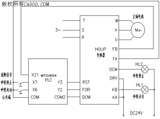

   M74125立轴圆台平面磨床的主轴电机采用内装式三相鼠笼电机,具体参数为:型号,MDIC280M-8;功率,Pn=45KW;转速,ne=740r/min;额定电流,In=91A。由于是轻载起动,所以选择海利普变频器HLPA004543B就可以满足要求。HLPA004543B适用电机功率为45KW,输出电流为91A,主轴调速控制电路如下图所示:
主轴调速控制电路图

   输入这些参数后,上电开始试运行前先要设定变频器的主频。根据经验设定主轴转速为nm=590r/min,因电机的同步转速为n1=750r/min,额定转速为n=740r/min,计算转差率s= (n1-n)/n1 = (750-740)/750 =0.013,所以理论计算变频器的主频f=nmp/60*(1-s) =590*4/60*(1-0.013) =39.86(HZ),即功能码CD000参数应设定为39.86HZ。按起动按钮起动主电机,让主轴电机空载运转几分钟,注意观察电机的运转方向、面板显示是否正确,转速是否平稳,温升是否正常及加减速是否平滑等。如果试运行正常,变频调速系统就可投入正式运行。如果运行中出现异常,输入PLC的FA、FB故障信号端子就会有输出,切断主电机控制回路,详细请参阅变频器用户手册予以解决。交予用户运行一年多,用户反应良好。实践证明,此调速系统不但可以实现无级变速,以根据需要实时调整砂轮最佳磨削线速度,有效地控制磨削精度,还可以实现主轴电机的软起动和软停止,使整个调速系统的可靠性、可维修性及稳定性得到大幅度提高,其优势是先前星三角起动所无法比拟的。
