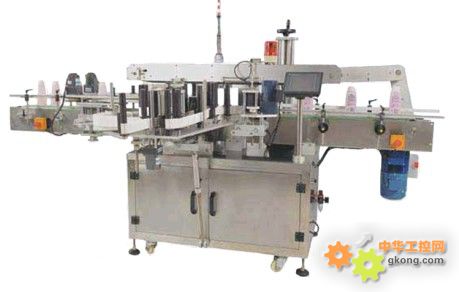

1.3 贴标机控制原理
   工作过程的开始是瓶子(纸盒)在传送带上以一个不变的速度向贴标机进给。机械上的固定装置将瓶子之间分开一个固定的距离,并推动箱子沿传送带的方向前进贴标机的机械系统包括一个驱动轮,  一个贴标轮,和一个卷轴。驱动轮间歇性地拖动标签带运动,标签带从卷轴中被拉出,同时经过贴标轮贴标轮会将标签通过不干胶粘帖在瓶子上。在卷轴上采用了开环的位移控制,用来保持标签带的张力因为标签在标签带上是彼此紧密相连的,所以标签带必须不断起停。
   标签是在贴标轮与箱子移动速度相同的情况下被贴在箱子上的。当传送带到达了某个特定的位置时,侧物传感器感应,标签带驱动轮会加速到与传送带匹配的速度,贴上标签后,当检测到色标传感器时,伺服电机在走定定长距离,再减速到停止。

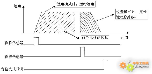

   贴标机核心的送标控制部分由E10驱动器内置色标捕捉定长定位功能实现;PLC完成贴标机的外部逻辑处理和进行对送标动作的触发;触摸屏拥有双通讯口,一个通讯口同E10驱动器采用Modbus通讯,设置贴标动作的参数(如速度、位置以及延时时间等),并监视驱动器的状态;另一个通讯口同PLC连接(PPI通讯协议)起来以进行机器的其它逻辑动作的控制和相关参数设置。
 1.5、驱动器内置路径规划与时序
   在采用E10驱动器内置功能控制直线式贴标机时,E10驱动器工作在“特殊速度-位置模式”。将测物传感器连接到伺服驱动器DI4,色标传感器连接到伺服驱动器DIR-
   触发贴标动作的两个传感器为:测物传感器与色标传感器,测物传感器连接到伺服驱动器 I/O 接口的DI4 ,色标传感器连接到伺服驱动器I/O 接口的DIR-。
   在启动贴标机工作时,主轴传送带将需要贴标的瓶运送过来,当测物传感器检测到信号后,驱动其以设定的贴标速度控制电机运行;当电机运行经过设定的长度后,驱动器启动连接色标传感器的输入,进入色标捕捉状态(色标传感器输入连接的是E10驱动器的高速输入接口,其信号采集周期为2微妙);当色标传感器检测到色标信号后,驱动器从速度模式平滑切换的到位置模式,根据在HMI上设置的运动脉冲数以及加减速时间完成定长运动。从而实现每次贴标的精准定位;当定产运行完成后,驱动器输出一个动作完成信号,表示此次贴标动作完成,系统可以进行下一次贴标动在。通过实际的运用,可以很好的避免由于受干扰丢失脉冲的问题,而且不会出现重复误差累积的问题。
                                     1.1信号触发时序图
