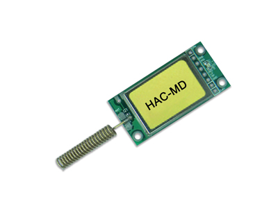

HAC-MD双向低功耗无线水气表抄表模块
功能特点: ☆发射功率15dBm,480MHz 计量频段; ☆支持单、双干脉冲计量,可定制直读计量; ☆跳频扩频技术、抗干扰能力强; ☆电源电压检测功能; ☆防磁攻击功能; ☆预留防拆卸功能; ☆预留防断线功能; ☆频率稳定度:±5ppm; ☆温度范围:-20℃~70℃; ☆尺寸:43.5mm×21mm×3.2mm;

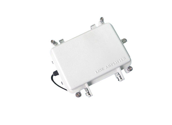

HAC-GWD集中器(GPRS网关)
 功能特点: ☆远程服务器通过GPRS接收HAC-MD发射的数据和中继器转发的上行数据, 转发服务器的下行命令; ☆通过串口自主设置GPRS网络参数; ☆提供动态链接库支持服务器开发; ☆可通过HAC-PDAD设置工作信道组; ☆含室外防水型外壳; ☆内置HAC-WMB_MRD中继器和集中器专用无线模块; ☆独特设计,电源、收发数据,GSM在线指示灯; ☆含110V-220V AC/DC工业电源; ☆尺寸:160mm×110mm×60mm;

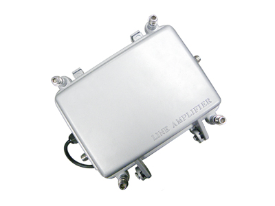

HAC-RPD中继器
 功能特点: ☆接收HAC-MD上传的数据并转发至 HAC-GWD,转发服务器的下行命令; ☆通过HAC-PDAD可设置其发射功率,扩展通信范围; ☆可通过HAC-PDAD设置工作信道组; ☆含室外防水型外壳; ☆内置HAC-WMB_MRD中继器和集中器专用无线模块; ☆独特设计,电源、收发数据指示灯; ☆含110V-220V AC/DC工业电源; ☆用户也可选用太阳能供电型中继器; ☆尺寸:160mm×110mm×60mm;

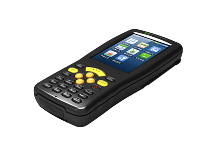

HAC-PDAD抄表手持机
 功能特点: ☆可在10厘米范围设置HAC-MD的表ID、初始化水量、脉冲常数等参数,无需拆卸; ☆可在50米范围内无线设置HAC-RPD的发射功率及HAC-RPD和HAC-GWD的工作信道组; ☆可唤醒HAC-MD模块完成抄读控阀工作,有效距离大于1500米,用于盲区补抄; ☆采用Win CE 6.0系统,工业级PDA,含华奥通应用软件; ☆可选购带激光条码扫描模块的手持机HAC-PDAD-S,可通过条码读取表ID号,无线自动绑定于HAC-MD模块内; ☆内置HAC-WMB_MRD中继器和集中器专用无线模块;
