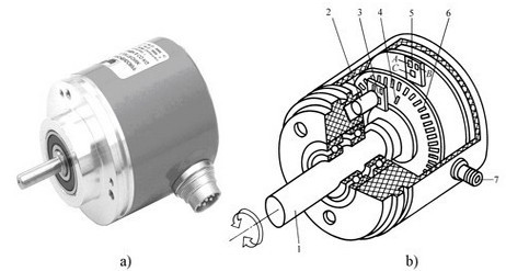

增量式编码器是指随转轴旋转的码盘给出一系列脉冲,然后根据旋转方向用计数器对这些脉冲进行加减计数,以此来表示转过的角位移量。增量式光电编码器结构示意图如图1所示。
图1增量式光电码盘结构示意图
光电码盘与转轴连在一起。码盘可用玻璃材料制成,表面镀上一层不透光的金属铬,然后在边缘制成向心的透光狭缝。透光狭缝在码盘圆周上等分,数量从几百条到几千条不等。这样,整个码盘圆周上就被等分成n个透光的槽。增量式光电码盘也可用不锈钢薄板制成,然后在圆周边缘切割出均匀分布的透光槽。

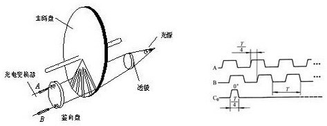

增量式编码器的工作原理如图2所示。它由主码盘、鉴向盘、光学系统和光电变换器组成。在图形的主码盘(光电盘)周边上刻有节距相等的辐射状窄缝,形成均匀分布的透明区和不透明区。鉴向盘与主码盘平行,并刻有a、b两组透明检测窄缝,它们彼此错开1/4节距,以使A、B两个光电变换器的输出信号在相位上相差90°。工作时,鉴向盘静止不动,主码盘与转轴一起转动,光源发出的光投射到主码盘与鉴向盘上。当主码盘上的不透明区正好与鉴向盘上的透明窄缝对齐时,光线被全部遮住,光电变换器输出电压为最小;当主码盘上的透明区正好与鉴向盘上的透明窄缝对齐时,光线全部通过,光电变换器输出电压为最大。主码盘每转过一个刻线周期,光电变换器将输出一个近似的正弦波电压,且光电变换器A、B的输出电压相位差为90°。
图2增量式编码器工作原理 图3光电编码器的输出波形
光电编码器的光源最常用的是自身有聚光效果的发光二极管。当光电码盘随工作轴一起转动时,光线透过光电码盘和光栏板狭缝,形成忽明忽暗的光信号。光敏元件把此光信号转换成电脉冲信号,通过信号处理电路后,向数控系统输出脉冲信号,也可由数码管直接显示位移量。
光电编码器的测量准确度与码盘圆周上的狭缝条纹数n有关,能分辨的角度α为:
α=360°/n(1)
分辨率=1/n(2)
例如:码盘边缘的透光槽数为1 024个,则能分辨的最小角度α=360°/1 024=0.352°。
为了判断码盘旋转的方向,必须在光栏板上设置两个狭缝,其距离是码盘上的两个狭缝距离的(m+1/4)倍,m为正整数,并设置了两组对应的光敏元件,如图1中的A、B光敏元件,有时也称为cos、sin元件。当检测对象旋转时,同轴或关联安装的光电编码器便会输出A、B两路相位相差90°的数字脉冲信号。光电编码器的输出波形如图3所示。为了得到码盘转动的绝对位置,还须设置一个基准点,如图1中的“零位标志槽”。码盘每转一圈,零位标志槽对应的光敏元件产生一个脉冲,称为“一转脉冲”,见图3中的C0脉冲。

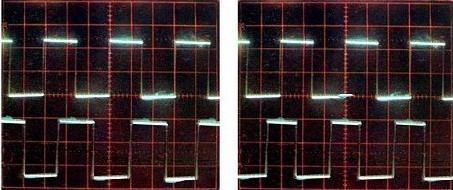

图4给出了编码器正反转时A、B信号的波形及其时序关系,当编码器正转时A信号的相位超前B信号90°,如图4(a)所示;反转时则B信号相位超前A信号90°,如图4(b)所示。A和B输出的脉冲个数与被测角位移变化量成线性关系,因此,通过对脉冲个数计数就能计算出相应的角位移。根据A和B之间的这种关系正确地解调出被测机械的旋转方向和旋转角位移/速率,就是所谓的脉冲辨向和计数。脉冲的辨向和计数既可用软件实现也可用硬件实现。
图4光电编码器的正转和反转波形

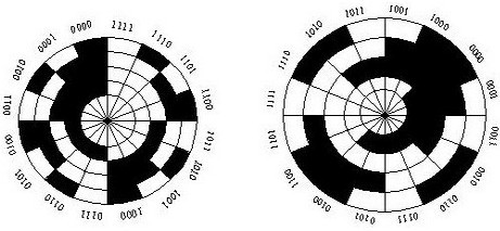

光电式码盘是目前应用较多的一种,它是在透明材料的圆盘上精确地印制上二进制编码。图5所示为四位二进制的码盘,码盘上各圈圆环分别代表一位二进制的数字码道,在同一个码道上印制黑白等间隔图案,形成一套编码。黑色不透光区和白色透光区分别代表二进制的“0”和“1”。在一个四位光电码盘上,有四圈数字码道,每一个码道表示二进制的一位,里侧是高位,外侧是低位,在360°范围内可编数码数为24=16个。
工作时,码盘的一侧放置电源,另一边放置光电接受装置,每个码道都对应有一个光电管及放大、整形电路。码盘转到不同位置,光电元件接受光信号,并转成相应的电信号,经放大整形后,成为相应数码电信号。但由于制造和安装精度的影响,当码盘回转在两码段交替过程中,会产生读数误差。例如,当码盘顺时针方向旋转,由位置“0111”变为“1000”时,这四位数要同时都变化,可能将数码误读成16种代码中的任意一种,如读成1111、1011、1101、…0001等,产生了无法估计的很大的数值误差,这种误差称非单值性误差。
为了消除非单值性误差,可采用以下的方法。
2.1循环码盘(或称格雷码盘)
图5四位二进制的码盘 图6四位二进制循环码盘
循环码习惯上又称格雷码,它也是一种二进制编码,只有“0”和“1”两个数。图6所示为四位二进制循环码。这种编码的特点是任意相邻的两个代码间只有一位代码有变化,即“0”变为“1”或“1”变为“0”。因此,在两数变换过程中,所产生的读数误差最多不超过“1”,只可能读成相邻两个数中的一个数。所以,它是消除非单值性误差的一种有效方法。
