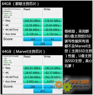

1、 了解SSD主控芯片。固态硬盘的主控包含芯片、固件,控制单元读取速度,是一套完整的解决方案。前期需要高额的研发费用与无数次技术攻关,固件的算法相当复杂,是U盘主控无法比拟的,要不然固态硬盘早与U盘一样泛滥成灾了。可以说现在挑SSD,就是挑主控芯片。目前主流的固态硬盘所采用的主控大部分来自SandForce、Marvell、Intel、Indilinx、HyperStone、Samsung等唯数不多的国外知名厂商。而市场上来自台系群联(Phison),慧荣(SIM),联盛(UT),JMF等SSD控制芯片主控大都是U盘所采用主控芯片演变而来,价格相对便宜但ECC算法不高,功耗普遍比较大。数据对比说明  据能说明一切。AS SSD Benchmark软件测试中,两者数据对比,根本不在同一级别。采用U盘主控的SSD真心坑爹,如是您只认价格,那您就错了。主控芯片决定了固态硬盘的性能,买SSD前先看主控。

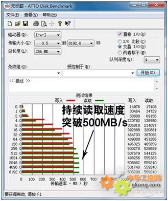

2.各种软件测试性能评估应该怎样参考。不知道您曾经选购SSD时看中的是不是硬盘标签上标识在显著位置的读写速度?“某固态硬盘读写速度高达500MB/s以上”而实际软件测试中确是如此,但有些没意义或是作假的数据。ATTO测试成绩没有实际参考意义:
持续读取速度突破500MB/s
  ATTO测试是极限情况下的磁盘持续读写性能,采用的测试模型具有很高的可压缩性。但事实上几乎没有任何程序的启动和执行过程是连续读写的。ATTO默认测试全0数据,支持压缩或主控直接响应,不管实际速度有多慢,测出来必然是最大速度。
实际使用中只有进行非同盘的复制粘贴操作时,数据的源盘会进行持续读写工作。也就是说把一个文件从D盘复制粘贴到E盘时,D盘就在进行持续读的工作。谁整天没事看着文件复制速度发呆?因此这一指标绝非衡量固态硬盘性能好坏的决定性因素。

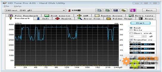

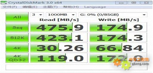

HDTune(测试单线程性能指标) HDTune软件比较老,只能测试单线程数值。这个软件主要衡量连续读写的平稳度。CrystalDiskMark主要测试突发(Burst)性能。
CrystalDiskMark测试软件   CrystalDiskMark是一款优秀SSD性能测试软件,CrystalDiskMark的优点是测试数据显示直观,但IOPS的测试结果往往和IOMeter的测试结果相差比较远,IOMeter是更加准确的测试结果(更接近于服务器的环境)。CrystalDiskMark在视频领域应用比较广泛 。
AS SSD(测试综合性能并评分) 4K随机读写和IOPS才有价值 两款同容AS SSD Benchmark是一款专门的固态硬盘基准性能测试,它的测试内容很全面,包括了4个方面的测试(顺序读写、4K随机读写、64线程4K读写、寻道时间)。AS SSD默认是不可压缩数据,测出来的是SSD在目前状态下的最低性能,或者说保底性能。虽然有些过分严格,但参考价值很高。
  其中4K随机读写性能代表了硬盘的数据吞吐能力(单位为iops),与持续读写性能相对。在日常应用中网页缓存的写入、系统文件更新,包括程序、游戏的加载、响应等等都与随机4K读写性能息息相关。可以说,4K读写的快慢决定了系统的操作体验。购买SSD时应参考其4K随机读写成绩!

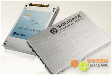

  推荐产品:
  SOLIDATA K8E系列
推荐理由:稳定高速,标准2.5寸大容量2TB (1960GB),大容量。

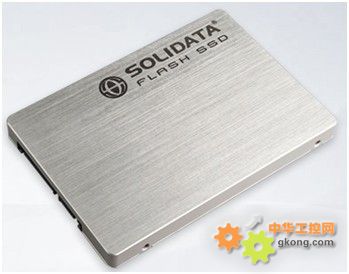

推荐产品:
  SOLIDATA Draco系列
推荐理由:低功耗, 支持掉电保护  稳定性突出
推荐产品:
  SOLIDATA X5系列
推荐理由:2.5寸SATA 6Gb/s高速,多线程高IOPS  ,低功耗,性能优异。
