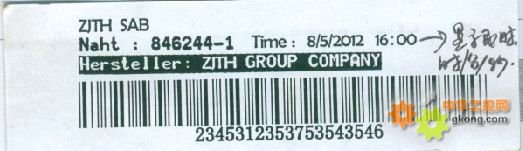

五、项目图片
       条形码上面的参数可手动或自动设置
