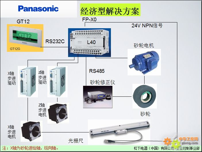

我们推荐:
 系统配置: 1、PLC:FP-X0 L40MR 2、HMI:GT12G 3、步进驱动器+步进电机 4、砂轮修正仪 5、砂轮电机(双速) 6、X轴光栅尺(Z轴不需要反馈) 7、其他电气元件(中间继电器,马达启动器,开关电源等 优点: 1、性价比:本配置最大的优势就是节约成本。 2、效率:1人可操作多台,节约人力成本。 3、安全性:员工专心上下件,人身安全得到保证。 4、精度:由光栅尺形成反馈闭环,比用人眼观看刻度精度提高。 5、外观:触摸屏减少了硬件按钮,更美观。 NOTICE 1、光栅尺需要选用电流型光栅尺(24VNPN信号),A/B/Z信号接到PLC本体上的高速计数器。 2、PLC双轴输出50KHz pluse。根据工艺性,若X轴进给速度过慢或行程过长,可采取,类似显微镜的粗调与微调的方式相结合,CPU脉冲控制微调,用气缸液压缸等进行位置粗调。 3、双速电机的接线。双速电机一般为通过改变线圈极对数在高速档与低速档之间切换。 总结: 本方案中PLC的功能可以说是为这款机床量身打造,双轴脉冲输出,4ch高速计数器,40个IO点,超高速的运算速度,2个通信接口。可以说将经济性体现得淋漓尽致。这种经济性解决方案在一些极力缩小投资成本的设备厂家会受到欢迎!
