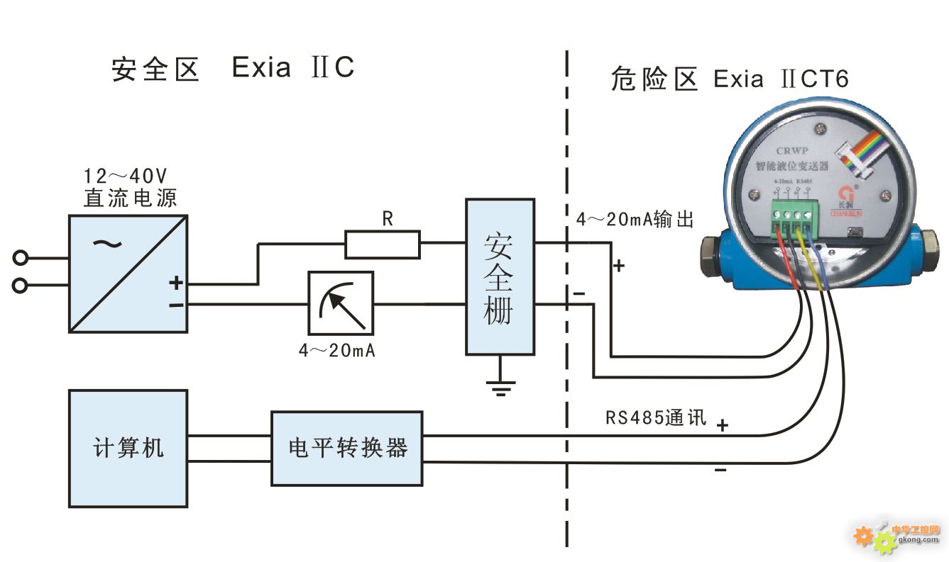

CR-6031/2系列智能锅炉汽包液位计,是基于电容测量原理的液位计。它采用断层扫描技术,通过测量分析测量筒内的液态、气态介质的介电常数、补偿温度、压力等变化带来的影响。经过微处理器运算处理后输出符合工业标准的4-20mA电流信号,也可输出RS485数字信号供给使用。

●工作电压:最大:28V 最小:20V
●电 流 环:两线制4.00mA ~ 20.00mA(±2.5%)
●防爆等级:ExiaIICT6
●防爆参数:Ui=30V,Ii=100mA,Pi=0.75W,Ci=100pF,Li=10uH

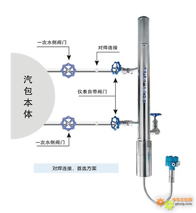

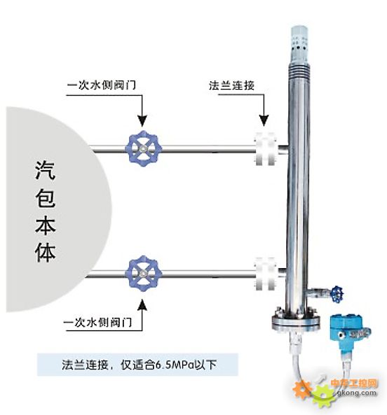

2.1 安装及注意事项
2.1.1每个锅炉汽包液位计都应具有独立的取样孔。不得在同一取样孔上并联多个水位测量装置,以避免相互影响,降低水位测量的可靠性。
2.1.2 锅炉汽包液位计安装时,均应以汽包同一端的几何中心线为基准线,采用水准仪精确确定各水位测量装置的安装位置,不应以锅炉平台等物作为参比标准。
2.1.3 安装锅炉汽包液位计取样阀门时,应使阀门阀杆处于水平位置,水位测量装置汽侧取样管与水侧取样管间可加装连通管。
2.1.4 锅炉汽包液位计的开孔位置、取样管的管径应根据锅炉汽包内部部件的结构,布置和锅炉的运行方式,由锅炉制造厂负责确定和提供。
2.1.5 安装汽水侧取样管时,应保证管道的倾斜度不小于100:1,对于汽侧取样管应使取样孔侧高,对于水侧取样管应使取样孔侧低(见图1)。
2.1.6 汽水侧取样管、取样阀门和连通管均应良好保温。

2.1.8 锅炉汽包液位计应该使用一独立的隔离电源供电,如果不具备条件应加装隔离配电器供电。且给液位计供电的电源线必须采用屏蔽线,屏蔽层一端接到液位计的外壳上(接地),另一端悬空,屏蔽层不应有断路。
