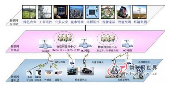

从物联网的体系架构中,我们可以看到在感知层和网络层两个不同的网络之间需要一个中间设备:物联网网关。
物联网的接入方式是多种多样的,物联网网关设备是最适合将多种接入手段整合起来,统一互联到接入网络的关键设备,网关可满足局部区域短距离通信的接入需求,实现与公共网络的连接,同时完成转发、控制、信令交换和编解码等功能,而终端管理、安全认证等功能保证了物联网业务的质量和安全。网联网网关可以实现感知延伸网络与接入网络,以及不同类型感知延伸网络之间的协议转换,既可以实现广域互联,也可以实现局域互联。

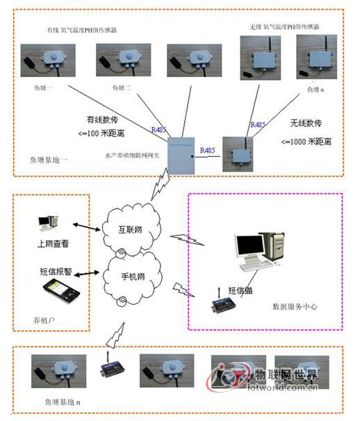

随着物联网技术迅速发展,基于物联网的设施渔业信息化已经成为设施渔业生产向集约、高产、高效、优质方向发展的重要推动力。设计中的水产养殖物联网架构如图所示。物联网利用ZigBee无线网络技术组成无线传感器网络,感知养殖场的水质情况,例如温度、溶解氧浓度、PH值等,将这些数据实时发送至物联网网关。网关将养殖场的环境数据利用3G模块(或GPRS模块)发送至控制中心的服务器,服务器利用专家系统依据水产品的生长模型结合人工智能技术向网关发送控制指令,网关依控制指令利用控制箱驱动电机采取动作调节养殖场的水产品的生长环境,从而利于水产品生长。物联网网关留有摄像头接口,能够根据用户需求将生产现场的图片或者视频发至控制中心服务器,服务器上部署软件并接入Internet网络,用户可以利用个人电脑或者手机登录到服务器,查询养殖水域内外环境数据、浏览生产现场图片、观看现场视频,还可以远程控制各种生产设备。当养殖场环境异常时,除了服务器中的专家系统发出指令驱动电机调节环境(如增氧机增加溶解氧),控制中心的告警箱也能够发出声光告警,服务器向相关人员发出告警短信。控制中心内的显示器(或者大屏幕)上能够显示各个传感器的工作状态、读数、现场图片等信息。因此,物联网技术能够实现设施渔业养殖的动态实时监管、数据统计分析、科学决策、预警及风险控制、专家咨询等生产过程的科学化、数字化。
