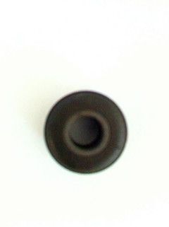

      其次,一些如柴油、汽油等油渗透性的油类液体中就是使用NBR材质的浮子,这种目前市场上类别不是很多,生产厂家也是比较少的。NBR浮球
