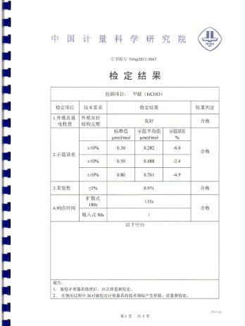

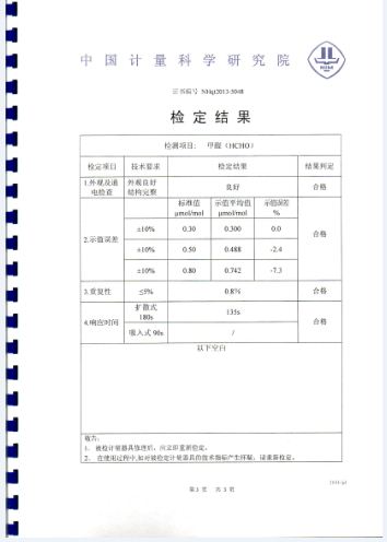

2013年8月,美国格雷沃夫中国技术服务中心(北京明潭科技)第一批送检的FM801甲醛检测仪以其优异的性能成功通过国家级计量单位检定,从而成为国内市场上极少数两款能通过国家级计量检定的便携式甲醛检测仪之一,这也将标志着中国大陆便携式甲醛检测仪市场的一次重大变革。
本次送检的FM801甲醛检测仪严格按照国家计量单位的检定标准,分别在300ppb、500ppb、800ppb三个浓度标气环境中进行了各浓度值不少于3次的测试,在示值误差和重复性两项重要指标中均获得优异响应。其中一台送检仪器,三个浓度标气中的示值误差分别为0.0、-2.4、-7.3,均低于检定技术要求的+/-10%,甚至在300ppb浓度标气中,获得了示值误差为0的极优测试结果;重复性一项,则达到0.8%,大大优于检定技术要求的≤5%;送检的另一台仪器,三个浓度标气中示值误差分别为-6.0、-2.4、-4.9,也都低于检定技术要求的+/-10%,而重复性为0.9%,也完全低于检定技术要求的≤5%。
作为2012年最新推出的美国格雷沃夫IAQ检测系统旗舰产品之一,本次格雷沃夫FM801甲醛检测仪送检结果充分表明,该款仪器无愧为当今市场上专业性最强,从精确度到稳定性都最大限度接近实验室检测方法的便携式室内甲醛检测仪。
FM801甲醛检测仪国家级计量检定证书一
FM801甲醛检测仪国家级计量检定证书二
