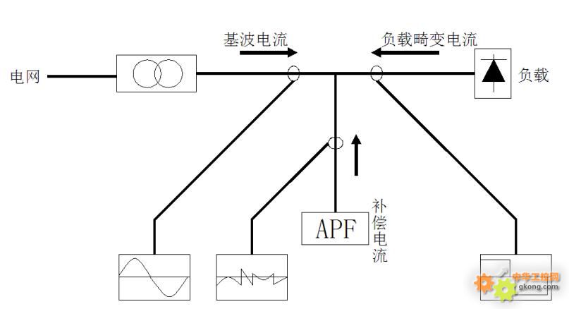

5 APF(有源电力滤波器)的原理介绍及特点
ANAPF系列有源电力滤波装置,以并联方式接入电网,通过实时检测负载的谐波和无功分量,采用PWM变流技术,从变流器中产生一个和当前谐波分量和无功分量对应的反向分量并实时注入电力系统,从而实现谐波治理和无功补偿。
原理如下图:
ANAPF不仅仅具有滤除谐波功能,还可以提供超前或滞后的无功电流,用于改善电网的功率因数和实现动态无功补偿。同时还具有补偿三相不平衡功能,减少中性线流过的电流。
ANAPF应用瞬时无功理论提取谐波分量可以在20μs内响应负荷的变化,全响应时间为20ms,可以用于负荷快速波动的场合。ANAPF可以补偿2~50次谐波。ANAPF具有自动限流功能,不会发生过载。ANAPF保护措施齐全,保障设备安全运行。ANAPF自定义功能强大,可以设置只补偿谐波,只补偿无功,或两者同时补偿。ANAPF采用大容量,高清晰的人机界面彩色触摸屏,能实时显示系统的电压、电流、谐波、功率因数等各项电气参数,菜单中文显示,图文并茂,可实时显示装置运行参数和历史事件记录,显示界面能触摸设定,操作简单快捷。ANAPF设计选型简单,不需要进行详细的电网分析,只需测量谐波电流大小。ANAPF安装简单方便,易于扩展,可以根据负载和配电系统实际情况,以及预期的补偿效果,灵活选择不同的安装方式补偿形式,使得投资少效果好。按照ANAPF安装位置的不同,分为综合补偿和就地补偿两种形式。ANAPF有三相三线和三相四线两大系列,容量有50A、100A、及150A,能满足不同用户的需求。
