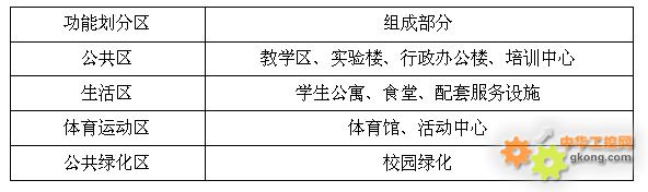

高等院校建筑类型多、功能划分区较复杂。主要由以下区域构成,多种能源消耗并存于每个区域,电、水能源的消耗分布于每个区域中,燃气分布区域相对单一以生活区为主。

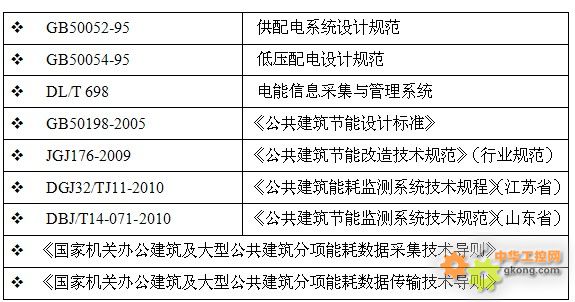

3.3 参照标准

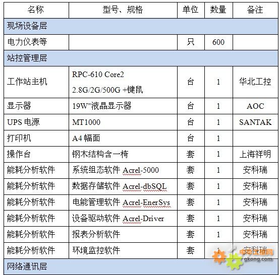

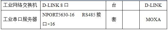

3.4 设备配置列表
网络通讯层

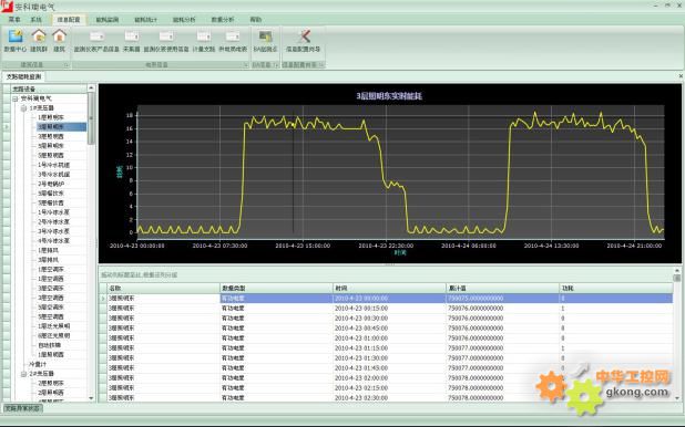

Acrel-5000建筑能耗分析管理系统的能耗数据采集方式包括人工采集方式和自动采集方式。通过人工采集方式采集的数据包括建筑基本情况数据采集指标和其它不能通过自动方式采集的能耗数据,如建筑消耗的煤、液化石油、人工煤气等能耗量。通过自动采集方式采集的数据包括建筑分项能耗数据和分类能耗数据,由自动计量装置实时采集,通过自动传输方式实时传输至数据中心。
上位机软件采用Acrel–5000建筑能耗分析管理系统,通过软件进行设备配置、数据库变量配置、界面设计等,完成了上位机软件监控及管理功能。

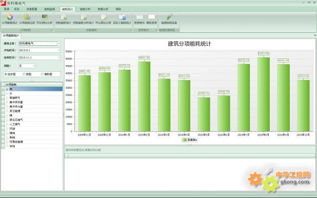

                   图2  能耗数据的实时监测                                图3 分类、分项能耗数据统计

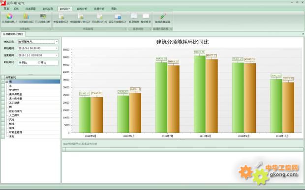

        图4 建筑能耗数据分析                                     图5 用能情况的同、环比分析

②能耗数据的实时监测
系统采集站定时采集各监控点的仪表参数并上传至本地建筑能耗分析管理系统数据库,用户可于当地实时查询能耗监测情况。
③建筑分类能耗分析
系统自动将建筑能耗进行分类分析,即:耗电量、耗水量、耗气量(天然气量或者煤气量)、集中供热耗热量、集中供冷耗冷量、其他能源应用量(如集中热水供应量、煤、油、可再生能源等)
④用能情况的同、环比分析
    统计建筑或片区能耗的时用量、日用量和年用量,以曲线图、柱状图等不同方式显示,支持报表输出。
