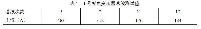

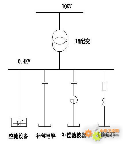

某化工厂2010年负荷配电变压器容量5.2MVA,有1.6MVA配电变压器两台,2.0MVA配电变压器一台,配电变压器高压侧电压10kV,低压侧为0.4kV,产生谐波的设备主要是整流柜,整流设备容量为1.344MVA。集中接于1号配变的(1.6MVA)0.4kV侧,如简图1所示。整流设备产生的主要谐波电流有5次、7次、11次、13次电流,其实测值见表1。
                       图1  接于配电变压器低压侧的负荷

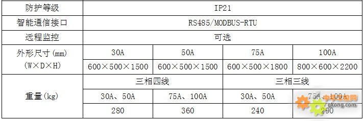

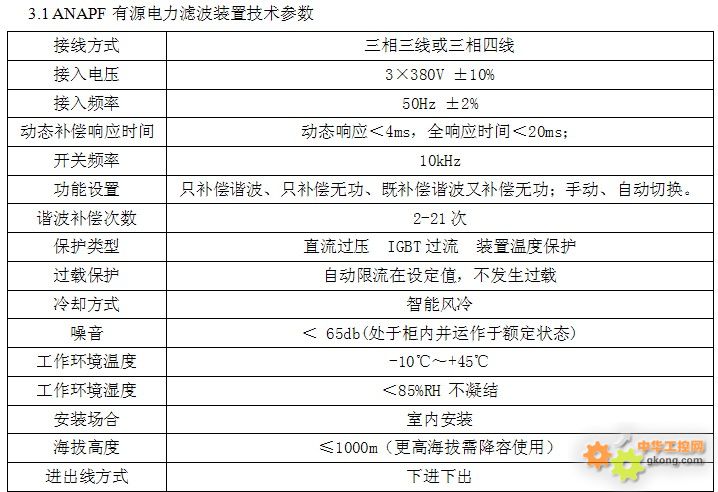

3.1 ANAPF有源电力滤波装置技术参数

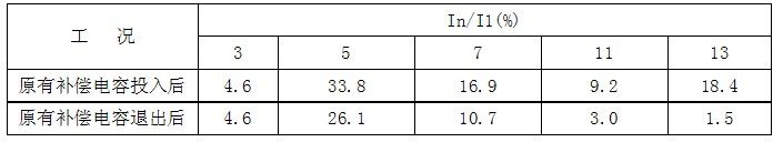

同一般低压电容补偿设备相比,ANAPF有源谐波滤波装置除具有无功补偿作用外,还具有滤波能力,使用户注入系统的谐波电流大大降低,表2~3是某化工厂在两组不同用电条件下的实测数据分析。
从表2可以看出,装设谐波滤波装置前,原有电容补偿支路和负荷及配电变压器之间构成并联谐振回路使电容及配电变压器的谐波电流明显放大,其谐振点在13次附近。

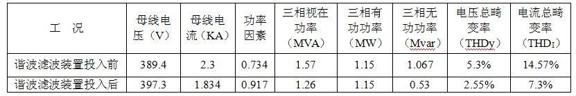

表3反映了投入谐波滤波装置后使用户的各项电能指标得到明显改善;无供需量减少50%,功率因素从0.734提高到0.917,电压及电流畸变均减少了一半。

表2 原有电容补偿设备对各次谐波电流的影响(0.4kV侧)
表3 谐波滤波装置对电能质量的改善

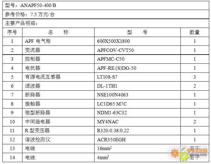

3.5 ANAPF有源电力滤波装置价格及主要元件清单
