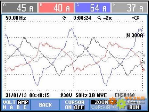

4.1.1 有源滤波器投运前后的数据

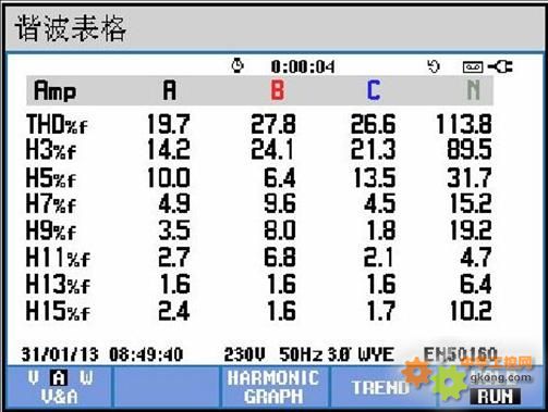

(1)有源滤波器投入前电流波形畸变比较严重,三相电流谐波含量分别为19.7%、27.8%、26.6%,三相电流分别为45A、40A、64A,中性线电流为37A。

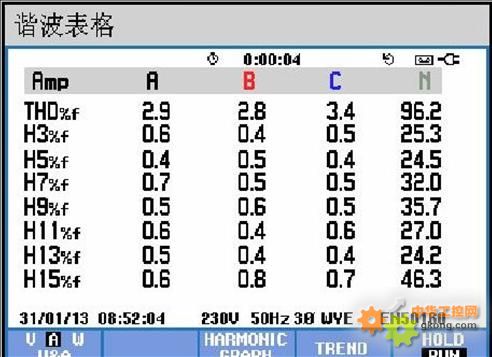

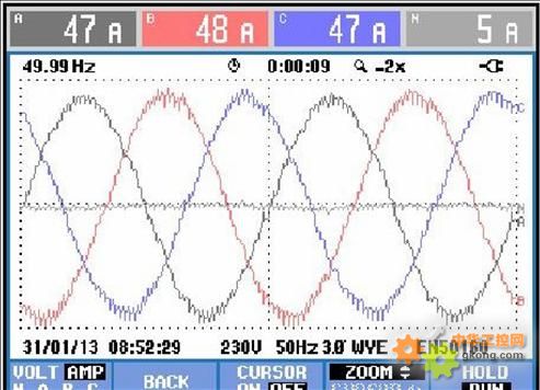

(2)有源滤波器投入后电流波形畸变情况明显改善,三相电流谐波含量明显降低,分别为2.9%,2.8%,3.4%,三相电流分别为47A、48A、47A,中性线电流为5A。
(3)电流波形明显改善,使用滤波器后电流波形近似呈正弦波形态,谐波治理的工作达到了预期的目标和效果。
4.1.2 有源滤波器投运前后测试记录数据
 谐波治理前波形                                  谐波治理后波形
 谐波治理前测量数据                              谐波治理后测量数据
