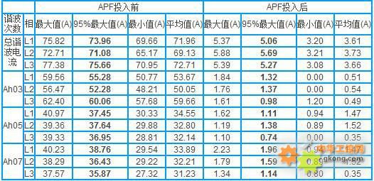

    下面以配电室配电变压器母线处ANAPF有源滤波器投入运行前、后配电系统电能质量测试情况的对比分析为例来具体描述。
    经测试,有源滤波器投入前该系统中总谐波电流约75A左右,主要谐波含量为3次、5次、7次,其中3次谐波电流为60A左右,5次谐波电流为40A,投入安科瑞ANAPF100-400/B有源滤波器后,具有显著的滤波效果,如下为对比图:
谐波治理前后的波形、频谱对比
              未投入ANAPF电流畸变率                        投入ANAPF电流畸变率
            未投入ANAPF谐波电流频谱                        投入ANAPF谐波电流频谱

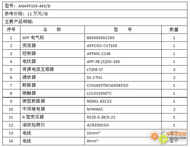

4.4 ANAPF有源滤波器报价及主要元件清单
