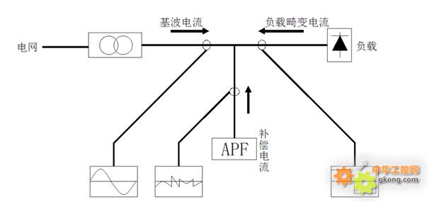

4、并联有源电力波滤器的工作原理
某卷烟厂供电系统采用了ANAPF系列有源电力滤波装置,以并联方式接入电网,通过实时检测负载的谐波和无功分量,采用PWM变流技术,从变流器中产生一个和当前谐波分量和无功分量对应的反向分量并实时注入电力系统,从而实现谐波治理和无功补偿。
原理如下图:
ANAPF系列有源电力滤波装置的主要技术特点:DSP+FPGA全数字控制方式,具有极快的响应时间;先进的主电路拓扑和控制算法,精度更高、运行更稳定;一机多能,既可补谐波,又可兼补无功;模块化设计,便于生产调试;便利的并联设计,方便扩容;具有完善的桥臂过流、保护功能;使用方便,易于操作和维护。

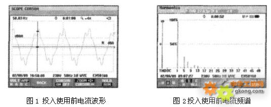

某卷烟厂在安装有源电力滤波器后,对供电系统进行了全面测试,特别是在刺丝、卷包等配置有较大功率变频器的车间作了重点测试。测试结果如下:
从图1、图2可以看出电流波形即是典型的三相整流桥非线性负载的波形,图2中反映出变频器的电流谐波总畸变率为27.8%,5次谐波电流是135 A,7次谐波电流是78 A,除此之外还有11次,12次电流谐波,其他次数谐波较小可忽略。

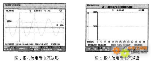

投入有源电力滤波器后,变频器电网供电的波形及谐波含量均发生了变化,从图3可以看出电流波形已变得接近正弦波,图4中反映出变频器的总输入电流总畸变率减少到4.1%,5次谐波电流从原来的135A变为17A,7次谐波电流从原来的78A变为7A,其他次数的谐波同样得到了消除。有源电力滤波器的应用为企业消除电网污染、节能降耗带来了新的亮点。

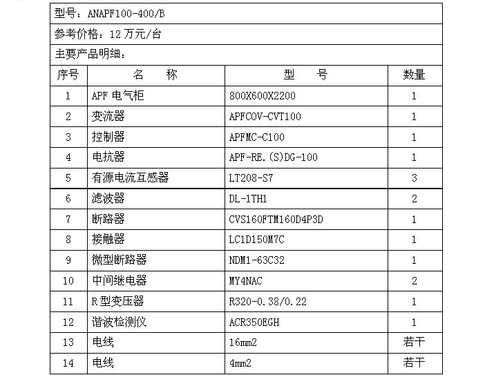

6、 ANAPF低压有源滤波器报价及主要元件清单
