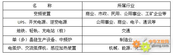

随着电力电子变流装置的应用日益广泛,电能得到了更加充分的利用。但非线性电力装置设备的广泛应用产生了大量畸变的电流谐波,畸变电流在电网中的流动导致了谐波电压;谐波污染越来越多地威胁到电力系统安全、稳定、经济运行,给同一网络的线性负载和其它用户带来了极大影响。谐波已与电磁干扰、功率因数降低并列为电力系统的三大公害。所以了解谐波产生的原理、研究消除供配电系统中的高次谐波问题对改善供电质量和确保电力系统安全经济运行有着非常积极的意义。谐波测量是谐波问题中的一个重要分支,对抑制谐波、解决谐波产生的问题有着重要的指导作用。因此对谐波的测量和分析是电力系统分析和控制中的一项重要工作,是继电保护、故障测量等工作开展的重要前提。
主要谐波产生源如下表:

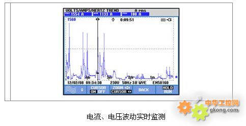

某钢铁股份公司是集炼焦、烧结、冶炼、轧材及科研开发为一体的特大型钢铁联合企业,其属下X轧钢厂主要生产中厚板等钢材产品,由于生产需要,在低压配电系统变压器二次侧的设备主要是电动机,变频器带动电机工作。由于变频器内部结构采用大量非线性元件,所以在工作过程中产生大量谐波。
板材在轧制过程中存在一定的冲击负荷,而且生产工艺也并非连续性。从而引起工作电压/电流波动、不连续,工作电流的变化同样引起谐波电流波动。
电流、电压波动实时监测

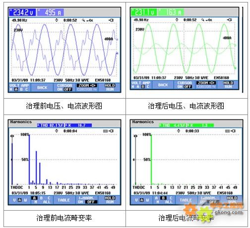

2.3项目效果
投入有源电力滤波器后,谐波电压、谐波电流治理效果:
投入有源电力滤波器运行后,总电流畸变率由82.1%降至4.4%、5次谐波的电流畸变率由67.0%降至1.9%、7次谐波的电流畸变率由43.8%降至2.0%。电网质量得到明显的改善,并且适用于变化较快的负载,对供电系统的非线性负载在工作过程中产生的谐波起到明显的抑制作用,从根本上改善了整个供电系统的电能质量状况,有效地保护了生产线上设备的正常运行。

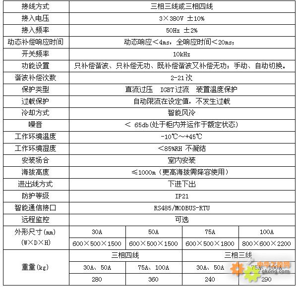

3 ANAPF有源滤波器简介
3.1有源滤波器主要技术指标

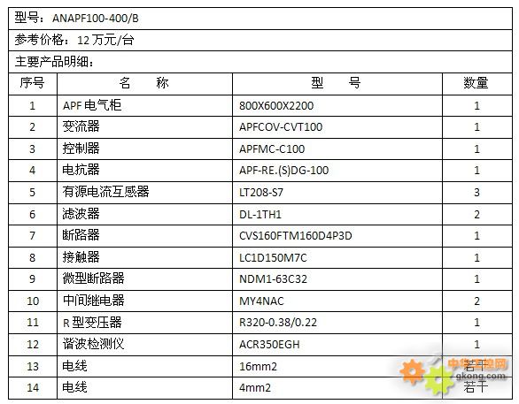

3.2有源滤波器报价及元件清单
本文介绍的有源滤波装置采用模块化设计,具有极快的响应时间;一机多能,既可补谐波,又可兼补无功;先进的主电路拓扑和控制算法,精度更高、运行更稳定;使用方便,易于操作和维护。有源滤波装置节约了用户投资成本,缩短了工期,为低压配电网的谐波治理工程提供了高效的补偿装置,具有良好的应用价值和应用前景。
