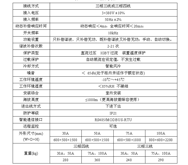

3.2 ANAPF技术参数
表一:ANAPF技术参数

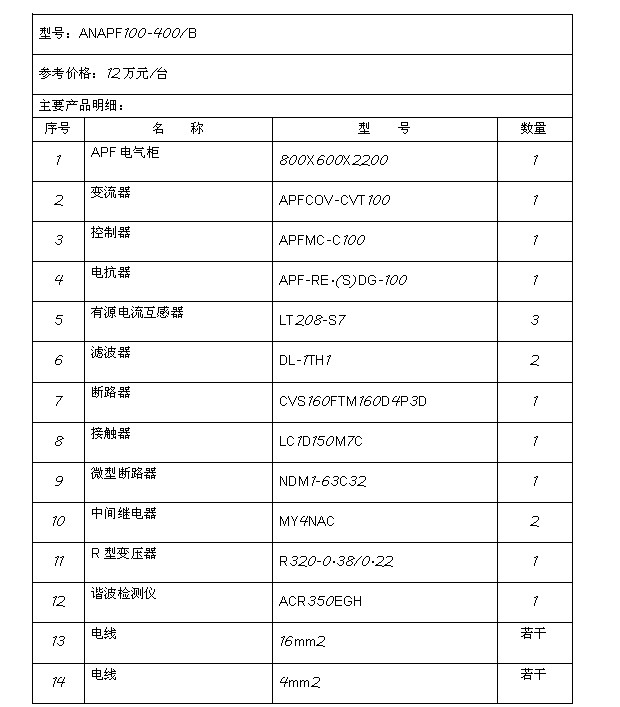

5 ANAPF低压有源滤波器报价及主要元件清单
