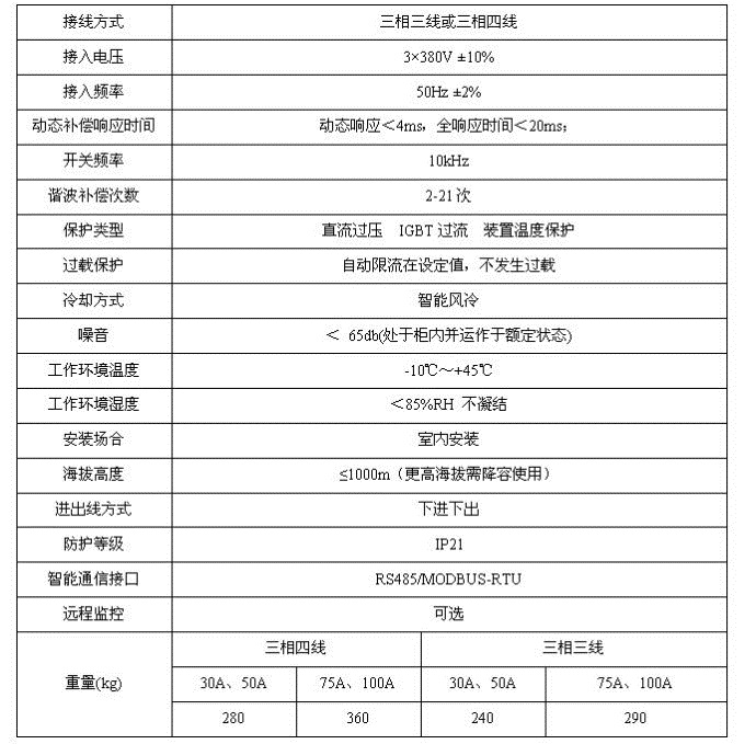

4、ANAPF低压有源滤波器在LED显示屏中的应用 某广场大型户外LED显示屏,该显示屏供电系统有850个30OW的开关电源分布式并联运行,总功率共计250kw。开关电源是典型的谐波源,在工作时具有电流谐波畸变率高、谐波含量大、谐波频谱宽、设备为容性负载、功率因数低等用电特性。当大量的开关电源集中使用时会导致中线电流过高,功率因数低,电流谐波畸变率高等现象,从而影响了LED显示屏正常工作。 4.1谐波治理方案 基于该现场的特点,并联安装一台ANAPF型电力有源滤波器,设备参数如下:

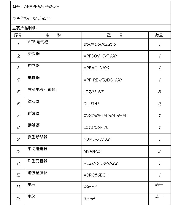

5、ANAPF低压有源滤波器的报价及主要元件清单
