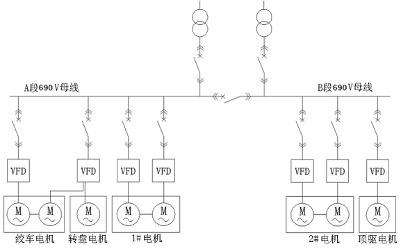

4.1 项目背景 宝山罗泾码头自投入运行以来,港口的装车吊机经常无故损坏,变频器经常被烧毁,皮带秤计量似乎也不准确,已经严重地影响了港口的正常运行,带来严重的负面经济效益。调查发现港口配电系统中装有大量的变频器,这些变频器带动驱动器从而使装车吊机前后移动。变频器是典型的谐波源,产生大量的谐波,而且此类工程的负载容量通常都比较大,在交流侧存在着很严重的谐波污染,正是谐波导致了罗泾码头的问题。 因为该码头装有大量的装车吊机,负载波动比较大,而谐波量的大小和负载率有着密切联系。在负载率在一定的范围内变化时,谐波电流有可能极大,在这种情况下系统的电压会产生很大畸变。这将会严重影响电机的正常运转,同时还会大大缩短变压器的使用寿命。此外配电系统中还有皮带秤和其他负载,皮带秤是敏感设备,变频器产生的谐波会通过传导、感应等方式对皮带秤控制系统产生谐波污染,进而导致皮带秤工作抖动,影响计量准确度,同时对设备的寿命、安全运行产生不利的影响,也给港口的经济效益带来了影响。 宝山罗泾码头变频供电系统简图见图1。

宝山罗泾码头供电系统中含有大量的变频器。变频器是工业调整传动领域中应用较为广泛的设备之一。变频器的主电路一般为交-直-交组成,外部输入的工频电源经过整流电路变为直流电源,再经电容滤波及大功率晶体管开关元件逆变为频率可变的交流电源。在整流回路中,输入电流的波形为不规则的矩形波,波形按傅立叶级数分解为基波和各次谐波,谐波次数通常为6n±1次高次谐波。 图2所示为宝山罗泾码头变频动力系统电压及电流波形图,电压波峰很平畸变较为严重。图5显示三相电压畸变率均超过7%,大于国标GB T14549-1993《电能质量 公用电网谐波》中所规定的5%的要求,严重的电压畸变不但会影响设备的寿命,而且可能会酿成事故。
