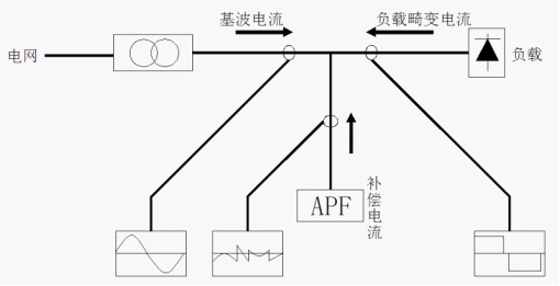

3.1 ANAPF有源电力滤波装置的工作原理
        ANAPF系列有源电力滤波装置,以并联的方式接入电网,通过实时检测负载的谐波和无功分量,采用PWM变流技术,从变流器中产生一个和当前谐波分量和无功分量对应的反向分量并实时注入电力系统,从而实现谐波治理和无功补偿。(见图1)
图1  ANAPF有源电力滤波装置的工作原理图

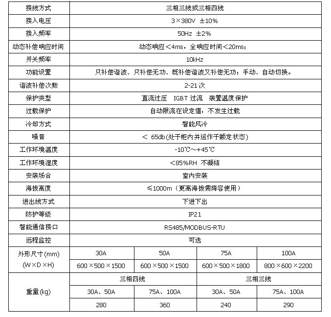

3.2 ANAPF有源电力滤波装置的技术参数

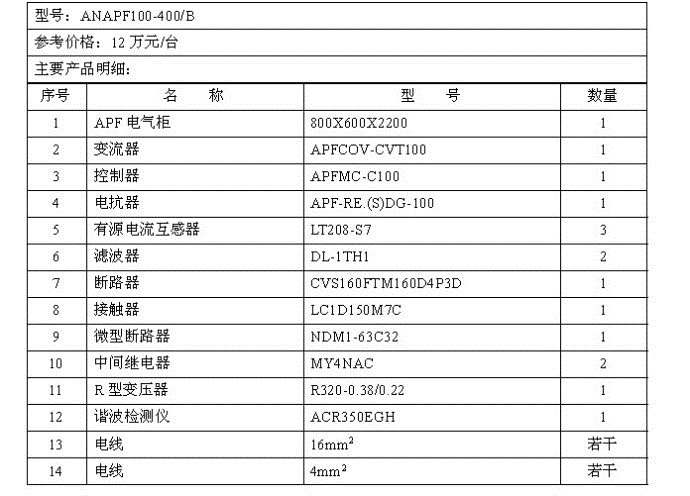

3.5 有源滤波器报价及元件清单
